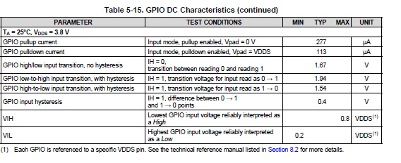

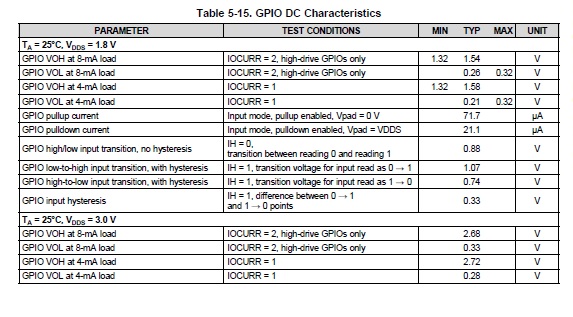

您好的支持团队!
请告知 CC1312R 的 GPIO 最大输出电流是多少?
    您的 VDD 是什么? 当您想获得高驱动输出时、大约需要8mA。
    另一方面、该 Launchpad 使用具有200欧姆电阻器的20mA LED
