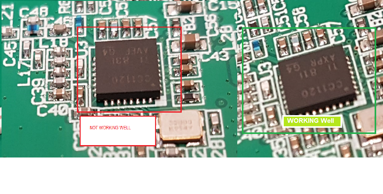

我们已生产了一批新的现有产品(这是已经生产的第4批)。
我们在新批次中遇到了一些电路板的新硬件问题。
该批次使用了我们的一些旧库存卷带和新订单中的 CC1120、仅在使用新 CC1120订单制造的电路板上出现问题。
当我们进入 RX 模式(可能也是 TX)时、问题就会显现、这会导致器件停止(无响应)。 CC1120可响应其他发送的命令、例如配置。
除了 IC 版本、电路板完全相同! 与产品相同的 BOM、相同的 PCB、相同的组装和制造。
有效的 IC 标记为 CC1120、11 811 AXPR G4
故障 IC 标记为 CC1120、11 831 AVEF G4
这两个版本之间的差异是什么?
是否存在可能导致此问题的已知问题?
我们可以做些什么来解决这个问题?
谢谢 Yaniv
    Yaniv、您好!
    2018年、这两个 IC 的制造间隔为2个月、因此我怀疑它们的修订版本不同。 不过、它们来自不同的生产批次。 如果您的设计中存在任何缺陷、可能会由生产容差偏差触发、从而解释您看到的结果。
    您是否有可用于检查不正常 IC 的 TI CC1120 EVM 板? 您是否曾尝试在正常电路板和非正常电路板之间交换 IC?
    Fredrik
