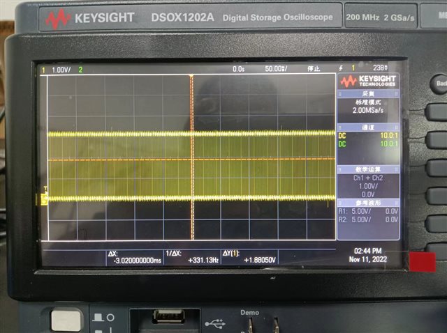

尊敬的 TI 团队:
我使用的模式是同步串行模式,9600bps 的无线波特率可以正常传输和接收,但19200bps 的无线波特率只能接收,TX 不正确。 我使用示波器测量 TX_ RX_ CLK 波形、发现速率波形不正确、TX_数据波形也错误我的配置 IOCFG3=0x08、IOCFG2=0x09、IOCFG1=0XB0、IOCFG0=0X30.9600bps 和19200bps 开关是符号、速率1/2/3与频率偏移不同。 其他所有内容都是相同的。 谢谢你。
下面是我的 SCH 和波形、CLK 为330KHz、无数据 波形。

    请注意 ,串行模式仅支持2元调制格式。 SmartRF Studio 中的9.6kbps 设置将起作用、因为它们是2GFSK、而19.2kbps 是4GFSK、不起作用。 您需要更改调制格式。

    您想使用 同步串行模式与 FIFO 模式的任何原因?
    原因是我无法以19200bps 的波特率与 CC1125一起传输。 我以前在串行模式中、但发现无法生成数据和 clk。 后来、我使用 FIFO 模式、发现传输的频谱也是错误的。
    使用串行模式而不是 FIFO 模式的唯一原因是使用 FIFO 模式不支持的数据包格式。
    如果您将器件配置为串行模式而不是生成时钟、则需要查看您的硬件。
    在使用9.6kbps 时生成时钟也没有意义、但在使用19.2kbps 时生成时钟也没有意义。
    您是否已验证 SPI 通信并发现它符合 speck?
    您是否已读出所有寄存器并验证它们是正确的值?
