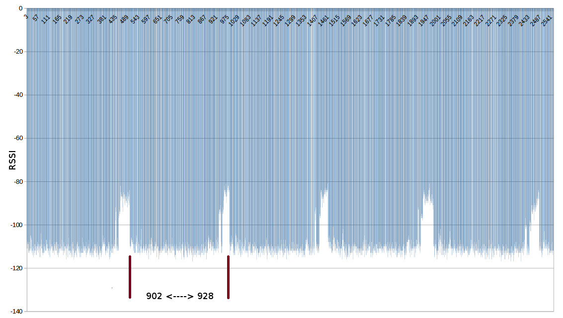

我正在与 PCBA CC1101 JTI 平衡-非平衡变压器(所附图像)合作、以从传感器获取射频数据。
我使用了0896BM15A0001平衡-非平衡变压器来覆盖868和915MHz
噪声水平超过925mHz 时出现问题
915MHz 美国传感器通过51个通道发送数据、间隔为902MHz 至928MHz
925mhz 之前的噪声水平约为-110/115dBm、过则上升至-90/95dBm
在中/远距离、我不会从该通道获取数据包
    您是如何测试噪声级别的?
    您是否在 SmartRF Studio 上使用 RSSI?
    如果您附近有高于925MHz 的干扰、则接收器可能会显示为与 RSSI 一样、并且还会调整 AGC。
    我建议进行传导测试(无天线) 以找出此噪声问题的根本原因。

    我附上我的测试图
    是否可以使用 SmartRF Studio 测试电路板?
    这是隔离问题的更好方法。 我建议使用 SmartRF Studio 进行导电测试。
    PM
    从您的图中很难看到:您确切地看到哪些频率存在问题? 这似乎是在给定的间隔发生的问题、如果是这种情况、它是否是 xtal 频率的倍数?

    一个好消息:噪声级别取决于环境干扰
    在我的测试中、在某些位置、无关数据包的 RSSI 全部为-110/115dBm、我可以获取所有51个中/远距离信道。
