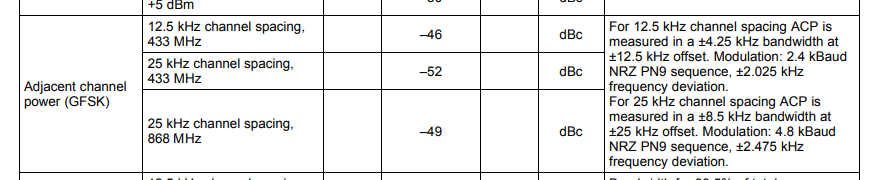

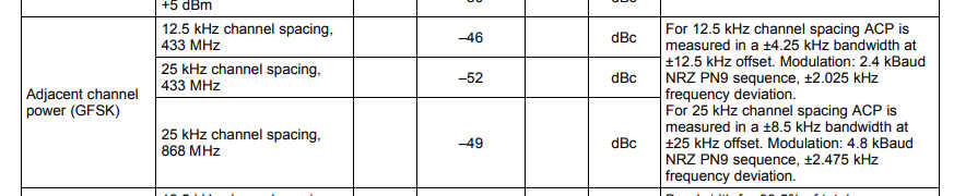

器件型号:CC1020
如果您有相邻通道电源、您能否共享其分散情况?
