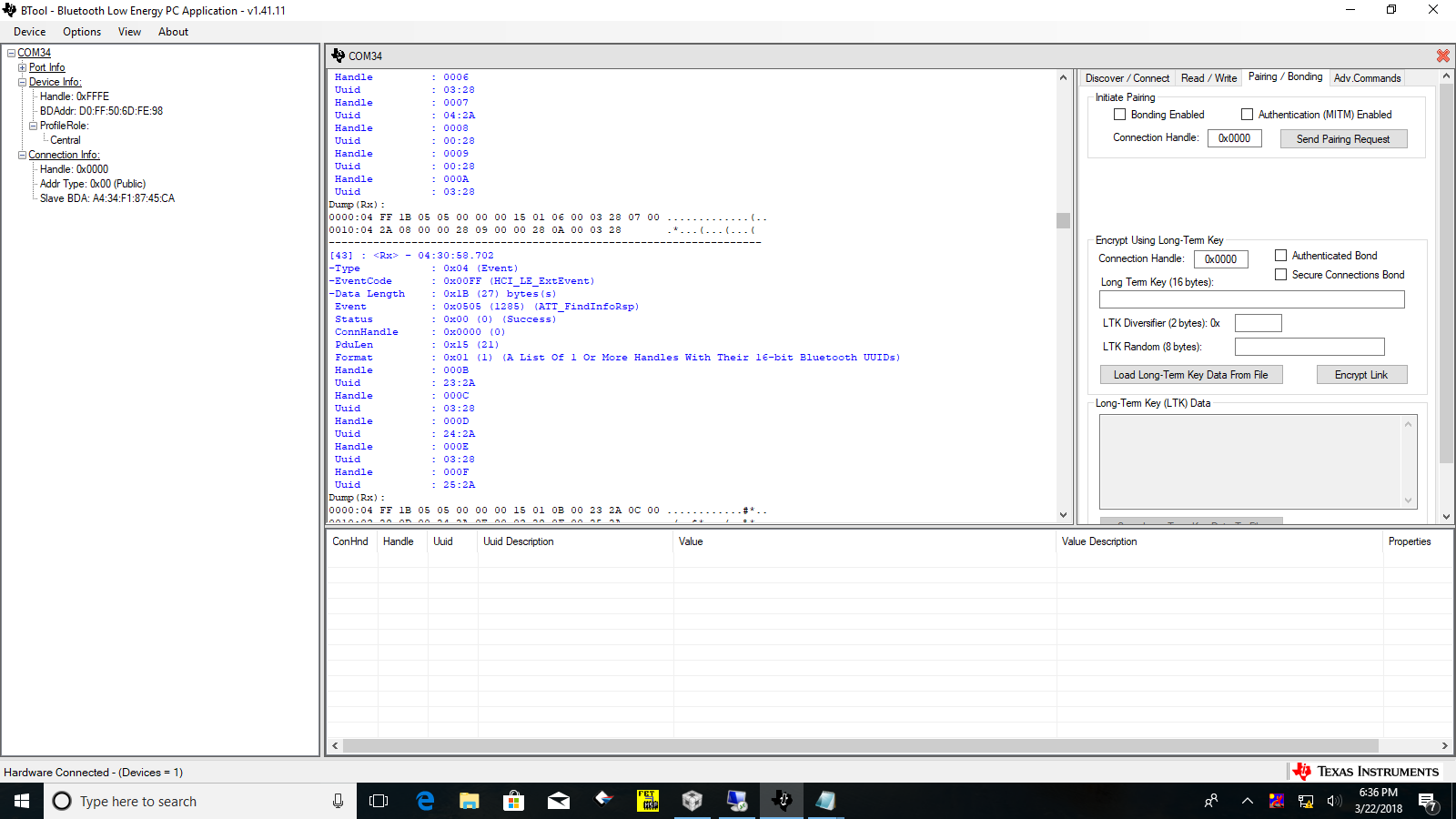

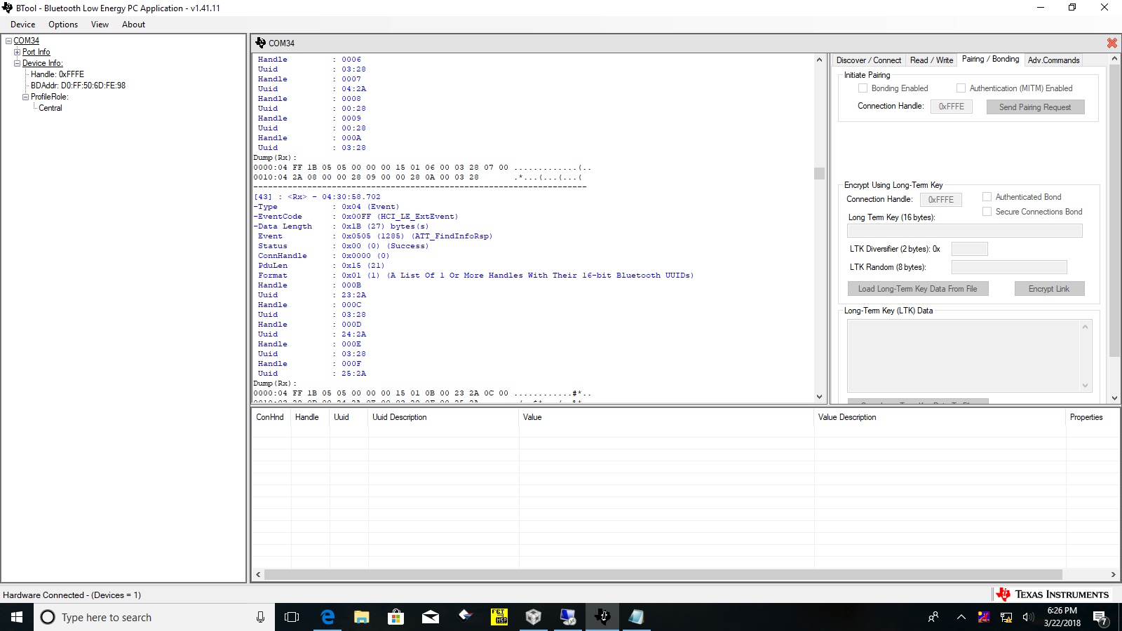

大家好、
我正在研究 simple_peripheral_cc1350lp_app_FlashROM 示例、并使用 BTool 对我的器件进行了测试、其中的配对和绑定工作正常。 现在、我想使用密码连接 btool。 如何使用 BTool 测试此配对。 在配对和绑定右侧窗口中、我无法在未建立连接的情况下提供密码、如何提供密码。 随附的图片为您提供了有关我的 btool 窗口的信息、在建立连接之前和建立连接之后、该窗口未启用。  在建立连接密码保护之前、我需要。   以下是我在代码中所做的更改
-dlb_V41_features = L2CAP_COC_CFG
-dlb_v42_feature=secure_conns_CFG+privacy_1_2_CFG 在我的堆栈项目上的 build_config.opt 中取消注释这两行。
我还将我的 cc1350 BLE 设备与摩托罗拉移动电话配对、当我故意输入错误的密钥进行测试时、有时会显示错误的密码、但有时会与电话配对。 我应该改变其他的吗????
    您好 Haricharan、
    在建立连接后,配对(也称为密码)将*始终*开始。 这就是蓝牙的工作方式。 因此、这意味着(除基于地址的白名单外)您始终必须接受连接作为外设。
    如果您希望在此基础上实现应用程序级别的安全性,则可能可以在连接启动时设置超时,并为另一方提供短时间发送某种机密。 请注意、除非您先进行4.2安全配对、否则不会发送加密/安全的密钥、因此您可能希望在此密钥上添加您自己的加密。
    常规设置的用途是1)将一些 GATT 特性配置为不可读、但仅在经过身份验证时可读、 或2)在配对回调中设置全局标志、以便某些功能使用此标志来确定是否应根据配对状态自行禁用。
    您还可以在广播之前打开白名单功能(GAPROLE_ADV_FILTER_policy)-这将仅允许已绑定(配对+已保存配对)的设备连接到您。 很显然、如果您希望新设备连接到您、那么您还必须禁用白名单一段时间。
    Aslak
