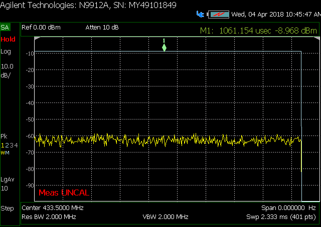

我们有一款基于433MHz CC1101无线电的产品、我们正改变将其用于客户端安装。 我们将使用 OOK 设置。 他们已经注意到、对于接收器、他们的数据包丢失率大约为50%、并且能够跟踪其问题源到以0位结束的数据包。 它们的解调显示了我们在数据包后所称的'burp'。 我附加了一个显示此内容的图像。
我们是否有办法从 CC1101中消除此行为?
Don

    感谢澄清,这就是我理解这些登记册的工作方式,所以答复使我感到困惑。 问题与 CC1101的 RX 功能无关、因为我们实际上没有收到 CC1101。 我们的客户端使用不同的射频组件来接收我们使用 CC1101发送的数据。 是否有解释说明为什么从 CC1101传输的射频能量突发?
    Don
    我认为没有、请在零跨度模式下使用频谱分析仪绘制图、我们可以将其用作参考。
    /TA
    TA、
    我已附上来自我们的射频分析仪的捕获。 我们的数据速率为~7.5kHz。 通过查看扫描结束时的脉冲宽度、可以看出它不是有意的位。 这是导致我们出现问题的脉冲。
    Don
    您是否使用 PA 升降? 数据是否采用曼彻斯特编码? 可能是我以前看到过这样的东西、但现在我不能记住细节。 如果使用 PA 斜升、它可能与斜升相关。 目前我不记得 CC1101是否在数据包开始/结束时插入了一个额外的符号、但如果使用了一个额外的位、这是最后一位的副本。 您能否检查此尖峰是否与您发送的最后一个位相关(如果这是"0"或"1"?

    我已经进行了建议的更改、似乎完全断开了我们的联系。 传输数据包时、零跨度现在如下所示:
    对于"1"和"0"、无线电似乎都打开。

    感谢您的建议。 我已经实现了您发布的寄存器设置(FREQ2、FREQ1和 FREQ0除外)、并捕获了以下输出:
    您可以看到、额外的射频输出仍然存在。 为了便于记录、我们在此数据包中发送的最后两个字节为0x29和0xB8 (按该顺序)。 此数据包的长度总共为8字节。 我们是否可能使用不同的组件硬件版本? PARTNUM 的内容为0xF0、版本的内容为0x0F。
    在我的代码中、为了发送到 TX、我使用数据包加载 FIFO、调整 PKTLEN 以匹配我打算发送的字节数、然后选择 STX 命令。 CC1101退出 TX 状态后、我将 PKTLEN 寄存器更改为0xFF。 最后、由于这是一个低功耗应用、在 PKTLEN 被更改后、我将 IOCFG 寄存器设置为0x2F、选通信号命令、然后等待 MARCTATE 指示无线电空闲、然后选通信号 SPWD 命令。  这是否会导致我看到的行为?

    很抱歉、我们无法在最后重现干扰 我已经问过研发问题、他们从未听说过此器件上的此类问题、您的应用中是否会出现此类问题。
    /TA
