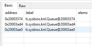

我还是从 pdmstreamCC1350 STK 示例项目移植了应用层、并在 CC13x2 SDK 中使用了 PDM 驱动程序文件、但它最终无法正常工作。
我注意到、在比较 CC1350和 CC1352的 PDM 驱动程序时、存在一些差异。 我想 TI 正在测试 CC13x2 PDM 驱动程序文件并进行更新、请问您是否在 CC13x2 SDK 中提供使用 PDM 驱动程序文件的示例项目? 如何测试新的驱动程序文件? 我真的不知道驱动程序中的哪个部分出错了。
非常感谢
    开始流式传输后、Queue 元素仍然为空、我认为这会导致对 PDM 数据进行采样失败。

    首先、我在  CC1352R 上的 TI-RTOS CC13xx/26xx 中使用 PDM 驱动程序尝试了 PDMstream 示例项目、launchpad 可以对 PDM 数据进行采样、但随后失败、我注意到该驱动程序中的硬件中断功能用于 ARM M3。 我不知道、但这可能是导致故障的原因、因此在本例中、Hwip 和其他一些具有移植接口的驱动程序可能是必要的。
    然后、与  TI-RTOS 中的 PDM 驱动程序相比、我在 Simple link SDK CC13X2中替换了 PDM 驱动程序文件。据我所知、 在队列方面存在一些差异、  TI-RTOS 中的 PDM 驱动程序相比、Simple link SDK 中缺少以下代码

    我在  TI-RTOS CC13xx/26xx 中删除了 PDM 驱动程序中的此部分、 在 CC1350STK 上尝试使用 PDMstream 示例项目、然后该项目不起作用、显示了与我 在上一帖子中所说的相同的现象(PDM 驱动程序打开并成功开始流式传输、但从未转到 DMA ISR)
    我对这个队列器件的机制不是很了解、因为 TI 没有很多文档、但是我认为我可以在 TI-RTOS 的驱动程序中将 Hwi 修改为 Hwip、或者在 Simple Link SDK 的驱动程序中修改队列器件。

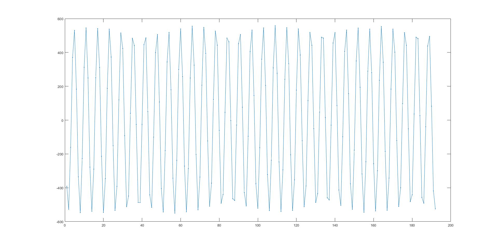

    更新:我拖动了 TI-RTOS CC13xx/26xx 中的 PDM 驱动程序文件、对 ARM 3使用了 Hwip 而不是 Hwi、使用 PDMStream 示例项目进行了尝试、CC1352R LP 似乎可以成功地对音频数据进行采样。 下面是 Matlab 图中的采样音频数据。
    根据我的实验和观察结果、我认为 Simplelink SDK CC1352的 PDM 驱动程序文件中存在错误、但我没有检查 Simplelink SDK 的 PDM 驱动程序文件中的许多详细信息、我对该驱动程序文件中的机制不了解太多。
