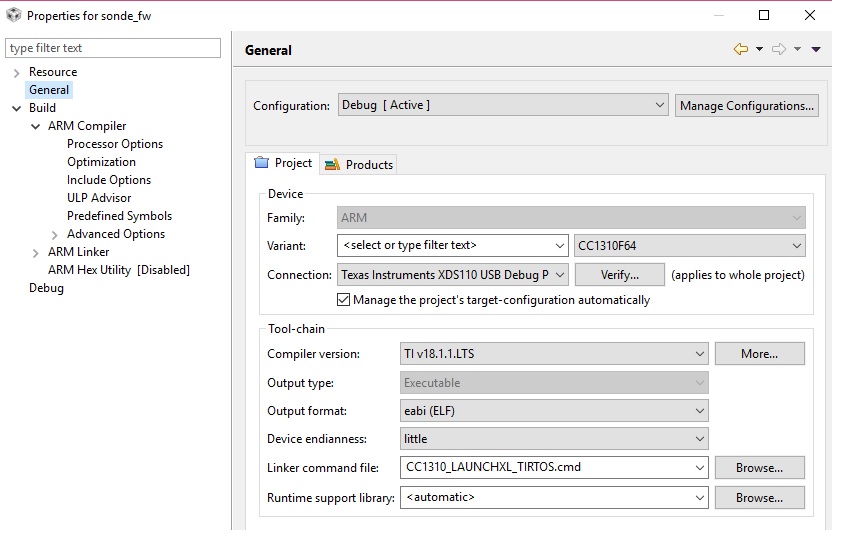

当我尝试构建我的项目时、我会收到"致命错误#10192:链接时优化失败"。
我正在使用 CC8 V8
请帮助我解决链接器错误。
l"C:/ti/simplelink_cc13x0_sdk_1_60_00_21/source/ti/devices/cc13x0/driverlib/bin/ccs/driverlib.lib -llibc.a
错误:符号"TMP116_config"重新声明为不兼容的类型:
"TMP116_Config[][struct TMP116_Config
>>编译失败
>>编译失败
>>编译失败
Makefile:176:目标'sonde_fw.out'的配方失败
hwAttrs 关闭:0 (const void *)
对象关闭:32 (空*)]"
第43行的"../tmp116.c"中和:
"const TMP116_Config[2][struct TMP116_Config
对象关闭:32 (空*)]"
在"../CC1310_LAUNCHXL.c"中的第643行)
致命错误#10192:链接时优化失败
gmake[2]:***[sonde_fw.out]错误1.
gmaking[1]:***[main-build]错误2.
gmake:***[全部]错误2.
Makefile:169:目标'main-build'的配方失败
Makefile:164:目标'all'的配方失败
****构建完成****
    您能否确保为正确的器件构建项目? 右键点击工程属性、然后点击 General 选项卡、确保 Variant 下拉菜单选择您的器件(CC1310)。
    Regadrs、
    AB
    大家好、感谢您的 PROMT 回复、
    是的、这是正确的器件。  (CC1310 4X4mm RSM)
