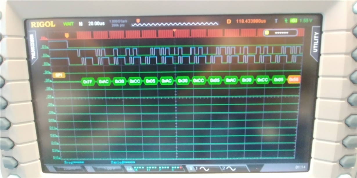

我正在尝试将数据从一个 cc1200无线电传输到另一个。 一方面、我使用 BeagleBone Black 与 cc1200发送器通信、另一方面、我连接到笔记本电脑并在 SmartRF Studio 中运行数据包 Rx 功能。
我在 Smart RF 工具上看不到任何价值。
我当前的流程是使用突发位和第一个地址校准发射无线电、后跟该地址的值、后跟每个连续地址的值。 我在数据包 TX 模式下使用 Smart RF 工具以所需的频率和功率导出这些值。 然后、我使用选通命令、然后发送数据。 状态字节表明、当我发送数据时、芯片处于传输模式(2F)、但是在 Smart RF 接收无线电上没有显示任何内容。
我的操作顺序是否不正确? 我是否遗漏了什么? 如果有任何帮助,我们将不胜感激。
谢谢。
    我正在使用在线(github.com/.../spidev_test)中提供的 spidev_test.c 并更改数组中的十六进制值(我为每个步骤运行单独的程序)。 发送数据时、我的值以0x7F 开头(根据文档、应将无线电置于 FIFO 写入模式并突发以下十六进制值)、然后我发送后面的随机十六进制值。

    您能否提供配置无线电并开始数据包传输的代码片段? 您能否提供与 CC1200通信的逻辑分析仪片段?
    Fredrik

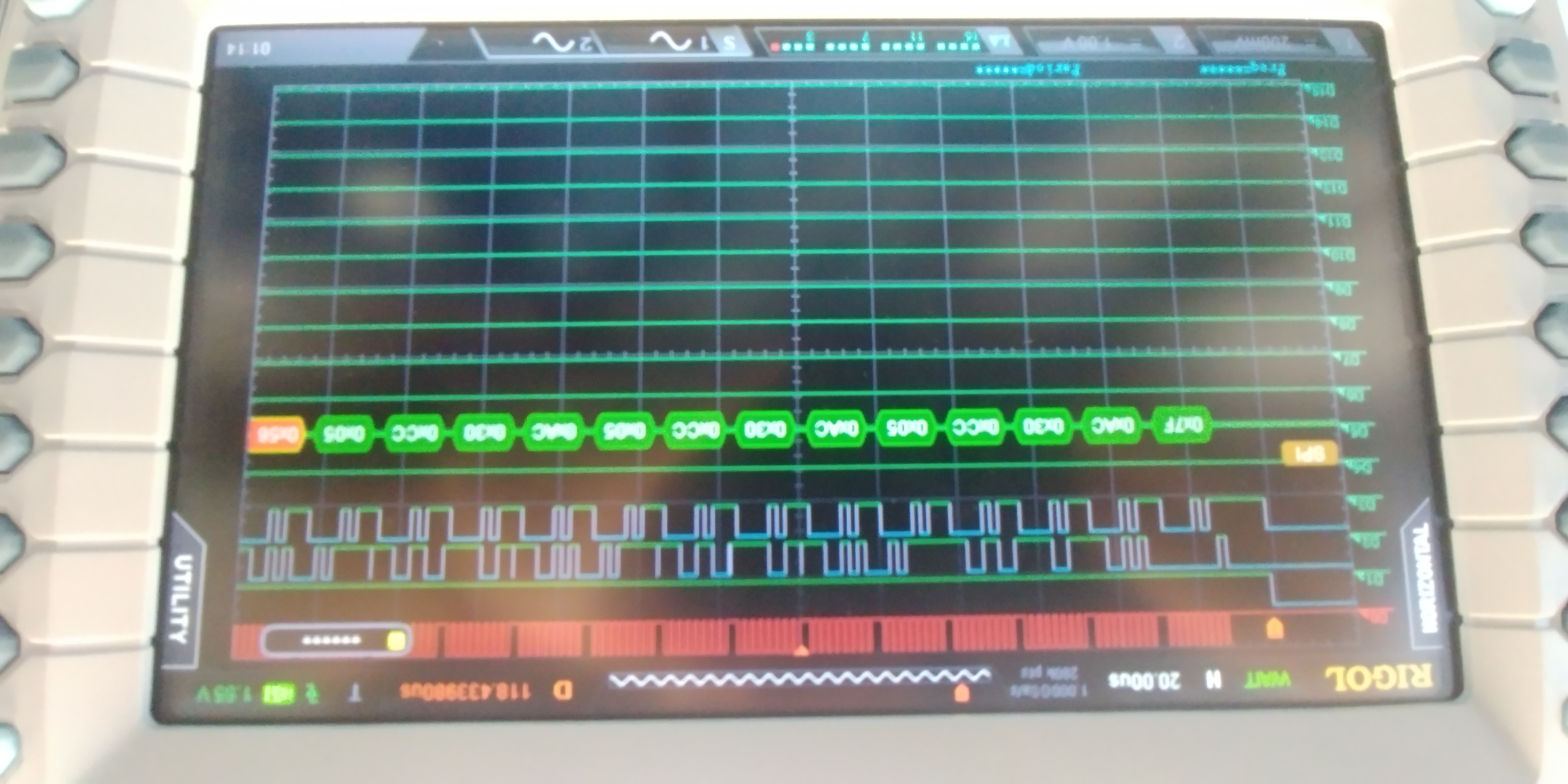

    您能否解释一下第二个图、因为它看起来像是您发送了某些数据、但该图不显示这些数据。
    感谢 ter、
    我在配置前尝试过 SRES、但仍然没有结果。
    在写入数据然后进行频带时、仍然没有结果。
    第二个图不包含我在代码中显示的数据、我不会将代码片段中显示的数据用于任何命令。
    第二个图中显示的数据是我要发送给 TX FIFO 的数据。
