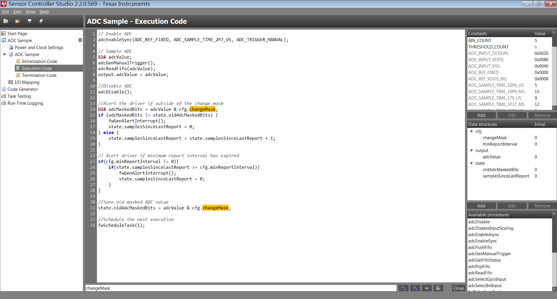

我正在尝试了解 Sensor Controller Studio 代码。
我将 rfWsnNode_CC1312R1_LAUNCHXL_tirtos_ccs\sce\adc_sample.scp 用于代码库。
我对很困惑
adcValue 和 cfg.changeMask;
在数据结构窗口中、 cfg.changeMask 初始化为0、并且在代码执行期间不分配任何值。
adcValue 和 cfg.changeMask 是否始终等于0? 谢谢你。
    如果您在 rfWsnNode 示例中查看 SceAdc.c 中的代码:
    /***** 函数定义***** /
    void SceAdc_init (uint32_t samplingTime、uint32_t minReportInterval、uint16_t adcChangeMask){
    pcfg->changeMask = adcChangeMask;
    如果跟踪引用此函数的位置、您将看到 adcChangeMask 设置为:
    #define NODE_ADCTASK_CHANGE_MASK           0xFF0
