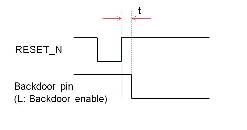

客户对 CC1312引导加载程序后门有疑问。
假设引导加载程序后门启用且 BL_LEL 为低电平有效、用于电平检查的引脚(后门引脚)需要在低电平稳定的最小时序是多少?
请参见下图中的计时‘t’。 客户需要该值 t (min)。
我知道 TRM 描述说复位时引脚需要处于低电平、因此期望引脚在 RESET_N 上升沿处于低电平。
但实际上、引脚电平由软件(启动 ROM 代码)检查、因此 RESET_N 释放时序会有一些延迟。

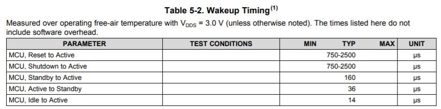

根据 CC1312数据表,表5-2中有定时技术规格“复位至激活”。
http://www.ti.com/lit/ds/symlink/cc1312r.pdf
Q1)我认为“750到2500us”对应于“RESET_N 上升沿”和“ROM 代码开始运行”之间的时间。 对吧?
Q2)如果是这样、后门引脚采样将至少在750uec 之后完成。 因此、此时需要将后门引脚稳定在低电平、对吧?

    您好 Kot、
    您要求的时间内、我们没有一个特征编号。 为了确保器件将进入引导加载程序、您必须确保在 RESET 引脚上的上升沿之前后门引脚处于低电平。
    Q1)不正确。 750us 是引导期间完成所有必需 ROM 代码的最短时间。
    Q2)否、它将更早发生。
    Q3)是。
    Fredrik
