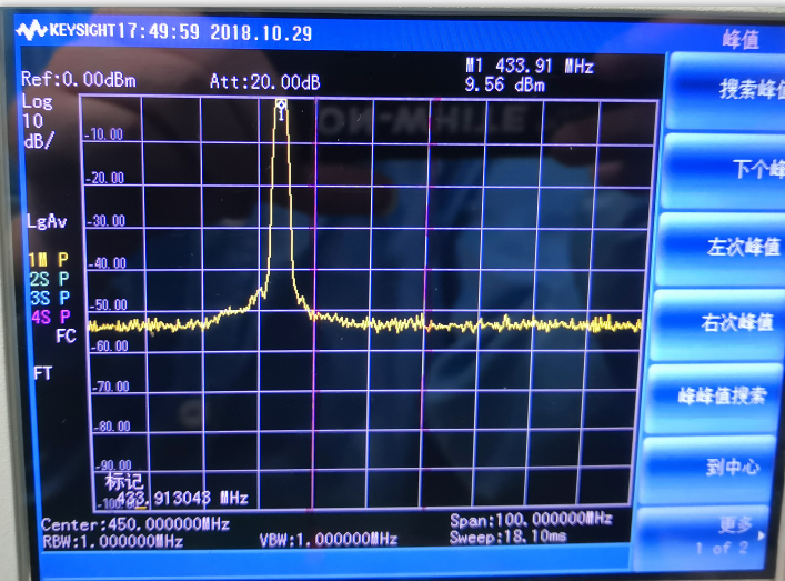

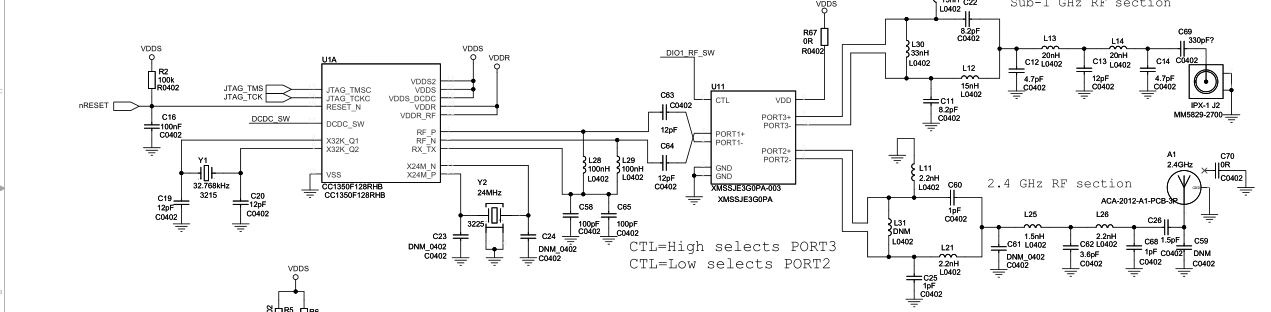

大家好、现在我们的客户使用 CC1350设计为433M 产品、但是、现在他们测试了电路板、发现输出功率仅为9dB、 但它们将  最大传输功率设置为14dB、测试结果和 原理图 作为 附件,您能  帮助 检查 并  给出 相同 的建议 如何  调试 它,tks!

    您在此处使用的是 CC1350-4 Launchpad 还是定制硬件? 如果是定制硬件、您可以共享布局吗?
    R.M.
    您好,R.M
    作为 附件的布局,请帮助检查它,谢谢!
    e2e.ti.com/.../CC1350_2D00_433-layout.pdf
    尊敬的 Darren:
    如果没有 CAD 源(或光绘文件)、很难在布局中查看所有详细信息、但以下是一些问题:
    1. PCB 上的堆叠是什么?
    2.射频走线阻抗是否受控(50欧姆)? 射频布线上的布线宽度是多少?布线平面和 GND 平面之间的距离是多少?
    C63和 C64之间的小铜岛是否浮动?
    R.M.
    我从图中看到、您已将参考电平设置为0dBm。 它还看起来信号在顶部已饱和、您实际上无法测量最大值。 尝试调整频谱上的设置。
