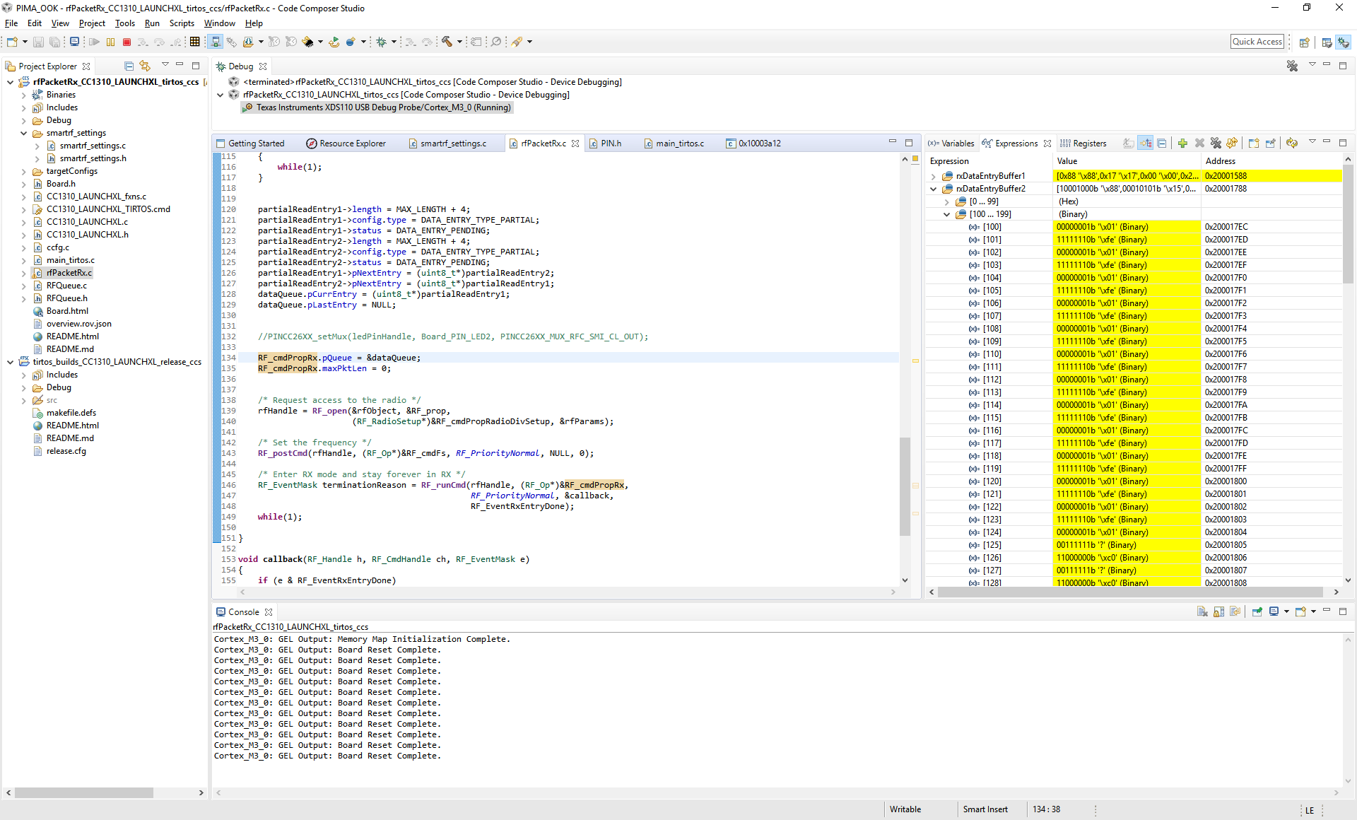

问题1. 当我们使用部分队列从 FIFO 读取数据时、可以按 如下方式获得 RSSI 值:
  RFC_propRxOutput_t   rxStatistics;
  rf_cmdPropRx.pOutput =(uint8*)&rxStatistics;
  很抱歉、我还没有亲自检查。
问题2. 根据从 FIFO 获得的数据、我们可以看到对于2500bps 符号速率、我们可以看到12个样本。
e2e.ti.com/.../0638.DataExcel.xlsx
   我们可以更改它吗?
BR Leonid

    您好、Siri、
    感谢您的回答。
    注意事项:
    我们使用信号发生器传输2500bps OOK 波(400 MCS - 0、400 MCS - 1)。
    2. RF 被配置为将接收到的数据输出到 FIFO (output_2_FIFO=1)-请见 pOverrides_ook。
    3. RF 被配置为以符号速率200 MCS (.symbolRate.rateWord = 131)在 OOK 模式下工作。
      在该设置下、当数据输出到引脚(output_2_FIFO=0)时、我们将接收到清晰的信号
    代码如下 :

    BR
    Leonid

    你(们)好、列奥尼
    我今天已经能够做一些测试了。 我所做的是使用 Studio 中的4.8kbps 设置(我在868MHz 上进行了测试)、然后将数据速率更改为2.5kbps。在 TX 端、我发送了一个2.5kbps 的连续前导码。
    我更改以下覆盖项:
    HW_REG_OVERRIDE (0x5204、0x0002)
    至:
    HW_REG_OVERRIDE (0x5204、0x0102)
    当查看数据条目中接收到的数据时、每1位接收8位1、每0位接收0位0:
    Siri
    您好、Siri、
    在将数据输出到 FIFO 之前、我们尝试将数据输出到引脚。
    位速率设置为200bps 以防止 AGC 接收噪声。
    实际数据发送速率为2500bps、没有前导码和同步。
    当我们使用 FIFO 开始测试时、设置保持不变。 但是、来自信号发生器的数据具有多种形式 、例如:
    400 MCS - 0/400 MCS - 1、
    800 MCS - 0/400 MCS -1
    2800 MCS -0/400 MCS -1
    等等
    我们在 FIFO 中看到了适当的数据。
    是的、我们在 FIFO 中有0和255个数据。
    BR
    Leonid
    你(们)好、列奥尼
    我的覆盖是否为您提供了所需的内容? 它将为每个接收到的位提供8位数据条目(数据速率编程为2.5kbps)。
    Siri

    在 smartrf_settings.c 中、我们看到以下内容:
    // override_phy_ook_rx_filter_iir_k_1div4.xml
    // Rx:将数据过滤器设置为 IIR,k=1/4。 解释:0x0000:K=1 (无滤波器)、0x0001:K=1/2、0x0002:K=1/4、0x0003:K=1/8。
    HW_REG_OVERRIDE (0x5204、0x0002)、
    问:HW_REG_OVERRIDE (0x5204、0x0102)覆盖的含义是什么?
    BR
    Leonid
    你(们)好、列奥尼
    当使用透明模式访问 FIFO 时、寄存器0x40045204中的15:8位提供了控制以透明模式对幅度进行采样和向引脚写入数据的频率的功能。
    0:无透明下采样
    1:2次透明下采样
    2:四倍透明下采样
    3:8次透明降采样
    4:16次透明降采样
    同一寄存器中的位7:0:
    幅度估算器的幅度可以选择通过 IIR 滤波器进行低通滤波、然后再与位切片器阈值进行比较。 BW 通过该寄存器进行控制:
    0:无滤波器
    1:K=1/2
    2:K=1/4
    3:K=1/8
    BR

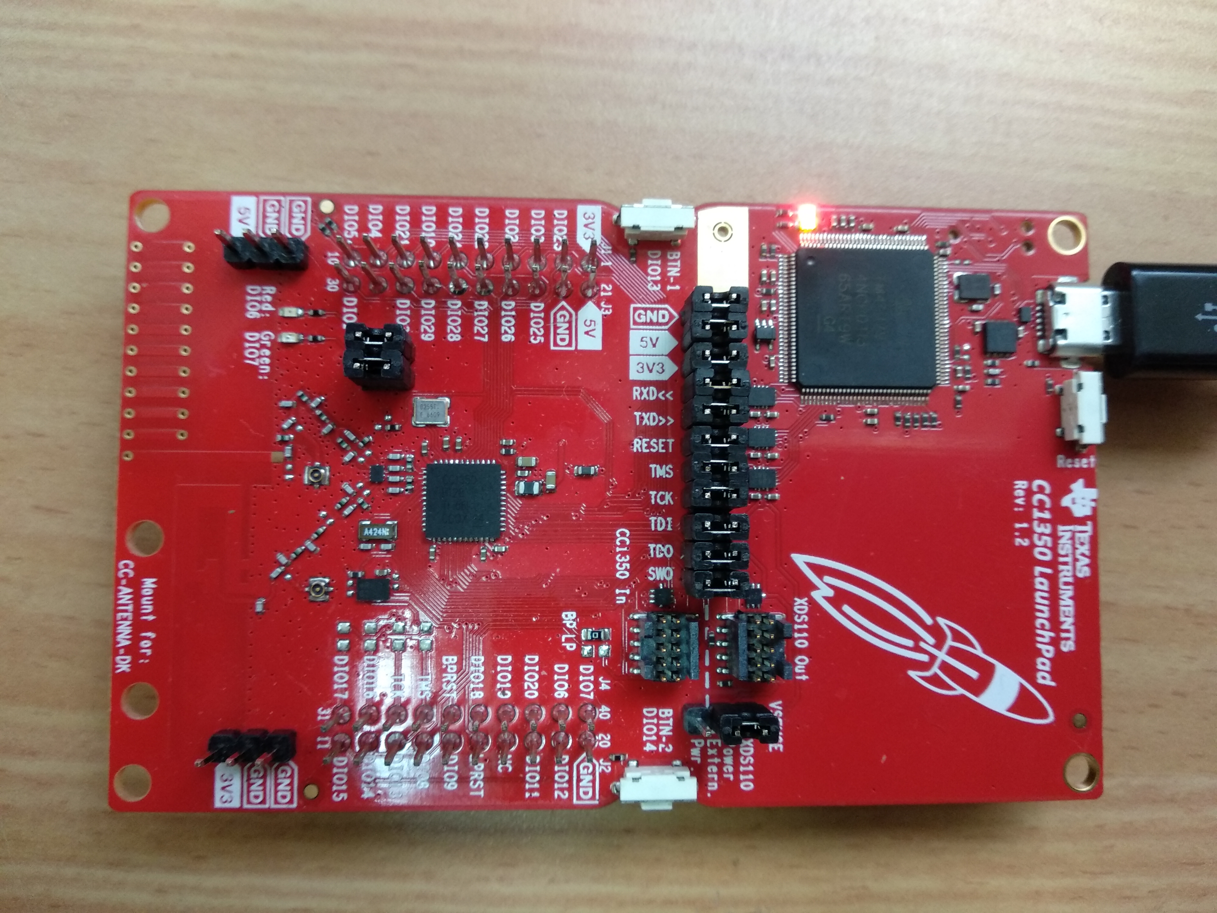

    您好、Siri、
    感谢您的回答。
    我在 设计为包含 cc1350的新电路板上工作、 需要与包括 CC1020的旧电路板通信、并在以下射频配置下工作:
    系统参数:
    X 轴频率:14.745600 MHz 内部
    X 线精度:+/- 3ppm
    射频频率 A:915.000000 MHz 有源 Rx
    射频频率 B:915.000000 MHz 非活动 Tx
    频率分离:16.200kHz
    数据速率:9.600kBaud
    数据格式:UART 精确
    射频输出功率:5dBm
    通道宽度:100kHz
    调制:启用 FSK 抖动
    锁定:连续
    载波侦听偏移:禁用0dBm DCLK 噪声通道
    操作员模式:Rx。
    目前、我使用一个 CC1350 LaunchPad 并尝试使用 Smart RF Studio 接收来自旧板的数据、但我无法获取任何数据。
    我的旧板使用专有协议、因此我不确定问题是数据包形式还是射频参数中的问题。
    因此、我尝试 在 RFC_GPO0中获取 MCE_GPO1 (接收时来自解调器的二进制数据信号)、并将 RFC_GPO0连接到 DIO_1。
    我使用该示例进行了一些更改:
    //将 RAT_GPO2映射到 RFC_GPO0
    //将 MCE_GPO1映射到 RFC_GPO1
    //HWREG (RFC_DBELL_BASE + RFC_DBELL_O_SYSGPOCTL)= RFC_DBELL_SYSGPOCTL_GPOCTL0_RATGPO2 | RFC_DBELL_SYSGPOCTL_GPOCTL1_MCEGPO1;
    因此、我从 Smart RF Studio 的覆盖编辑器发送:HW_REG_OVERRIDE (0x1020、0x005E)、并更改 DIO1以将射频内核数据连接到0、但我没有在 DIO_1上获取数据。
    我还尝试发送: HW_REG_OVERRIDE (0x1110、0x005E) 、但我没有在 DIO_1上获取数据。
    问题1:我的覆盖是否正确?
    问题2: 您是否有任何关于如何 继续的建议?
    问题3:我添加 了 LaunchPad 的照片、 可能有一些跳线不在原位?
    你(们)好
    我往往会忘记、使用 OOK 贴片时、还有另一种输出信号的方法(忽略用户指南中的内容)。 很抱歉。 如果您希望 OOK 信号输出到引脚上而不是输入数据、则需要通过设置来更改模式
    MCE_RFE_OVERRIDE (1、0、2、1、0)
    要在 IOID_1上获取 OOK 信号、您需要添加以下内容:
    PIN_Config pinTable[]=
    IOID_1 | PIN_GPIO_OUTP_EN | PIN_GPIO_LOW | PIN_PushPull | PIN_DRVSTR_MAX、
    PIN_Terminate
    PINCC26XX_setMux (pinHandle、IOID_1、PINCC26XX_MUX_RFC_SMI_CL_OUT);
    Siri
    您好、Siri、
    再次感谢、
    问题是我不使用 OOK、而是使用 FSK 调制。
    也使用 FSK 时、该模式是否起作用?
    否 使用 FSK 时、您需要使用我提到的用户指南中描述的方法。 我刚才在我们的 SDK 中采用了 rfPacketRX 示例、并对其进行了修改、以便在 IOID_1上输出接收到的串行数据:

    HW_REG_OVERRIDE (0x5204、0x0102)、//我们看到每位6个样本、Siri - 8
    问题1:  将位15:8设置为0是否正确,我们有 12个样本?
    Q2:是否可以更改此值( 对于位15:8、是否等于0)?
    BR
    Leonid
    你(们)好、列奥尼
    我认为、您将获得多少个样本(对于给定的覆盖)将取决于 RX BW 和您使用的数据速率。
    您能否向我们提供您正在使用的射频设置的完整列表? 是否正确地说、您正在尝试的是具有8位过采样的 FIFO 的透明模式?
    我在获取8位时提供的覆盖数据速率为2.5kbps。
    对于您使用的设置、如果您只是使用透明的引脚、一切看起来都正常吗? 我不确定使用 OOK 补丁可以达到多高的数据速率、我知道 Studio 中的设置针对4.8kbps 进行了优化、如果您大幅更改数据速率、占空比将不再是50%。
    Siri

    symbolRate.rateWord = 131、 200,还可以!!!

    HW_REG_OVERRIDE (0x5204、0x0102)、 //我们看到每位6个样本,Siri - 8
