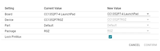

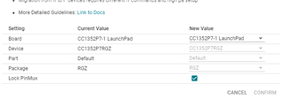

我们有数千个 CC1310传感器和数百个1310接收器在工作、并尝试制造1352接收器。 我们之前测试过 R4-1和 R4-2型号、没有问题。 但是、我们使用 CC1352R7-4构建了一个原型、代码的工作方式似乎存在很大差异。 来自1310传感器的数据流仅适用于 其中的一些传感器、其他传感器的某些位已损坏、但损坏是可重复的、发送数据接收不良的传感器始终使用相同的不良数据流接收。  所有传感器在使用基于 CC1310的接收器时都能正常工作。 我们发现、我一直在使用 CCS 项目、处理器设置为 CC1352R7-2而不是  CC1352R7-4。 当我使用.syscfg 生成工具更改它时、整个过程都很糟糕。 编译器将不再编译代码。 由于编译器不再识别对当前缺失的 uart.h 文件的引用、因此 UART 文件存在差异。 我必须将所有这些更改为 uart2.h 引用。 这些都是可以解决的、但现在的大问题是没有任何射频命令起作用。 使用 CC1352R7-2代码、我的所有命令都是基于 RF_cmdF 的。 在 CC1352R7-4上、我必须更改我选择的所有 PHY 方法的调用、当前是自定义868模式、该模式需要命令基于 RF_cmdFs_custom868_0。 我尝试了其他几种配置、每次都更改基本命令(即总的 pita)、但不起作用。 另一个问题是、我必须从"RF Command Symbols"部分下的复选框列表中手动选择要使用的每个 PHY 命令。
最接近的配置是将其设置为"50kbps、25kHz 偏差、2GFSK、100kHz RX 带宽、自定义 PHY 设置、868MHz 频带"、并更改基本命令 (射频命令符号)以匹配该命令。 这样、我收到了数据流、但它被移位以不包括长度字节(第一个字节)和数据的第一个字节。 看起来数据流是移动的字节2字节。 但是、由于监听操作、我仍然会获得 PROP_DONE_RXERR。
使用自定义868设置、 接收到的数据流中根本没有可识别的字节。 无线电唤醒功能适用于我尝试过的所有变体、这意味着我在发送带有传感器的数据包之前不会跳转监听回调函数、只是传入的数据不好、结果始终为 PROP_DONE_RXERR。

    在过去2个月中、在使用基于 CC1352的新接收器并使所有新外设正常工作后、我开始测试射频接收器、这就是我注意到问题的时候。 我们所有基于 CC1310的旧传感器工作正常、但其他传感器、尤其是较新的传感器工作正常。 在完全可重复的基础上、这些传感器在每个数据包中缺少相同的位、而 TI 检查的 CRC 不匹配、因此每次传输都在 PROP_DONE_RXERR 中结束、从而导致在无线电命令唤醒结束时出现 RF_cmdPropRxSniff.status 变量。 在我的故障排除过程中,我发现我们使用的 CPU 与我在“syscfg 工具”中所想的不同,因此我在“射频设计->基于射频设计”菜单选项下将 CPU 类型更改为 LP_CC1352P7-4。 之前、该值已设置为 LP_CC1352P7-1。 在我这样做之后、由于我在之前的帖子中所述的原因、代码将不会编译。 我认为最好的选择是首先使用 CC1352P74T0RGZ 处理器的无线电唤醒(WOR)设计示例、但我注意到您没有示例。
