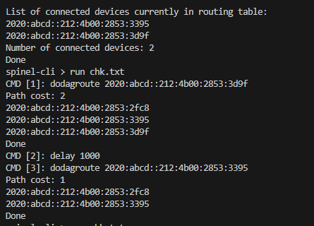

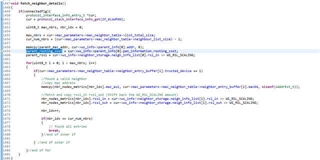

我当时在 Wi-SUN 网络的网络管理部分工作、我们的客户希望获得 路由器节点端路径开销的详细信息 根据我的理解,边界路由器拥有与所有节点的网络路由相关的所有信息,路由器节点示例代码(*)中是否包含任何变量 NS_COAP_NODE_src_LP_CC1352P7_1_tirtos7_ticlang )其中包含路径成本详细信息?
 Spinel 接口中边界路由器末端的路径成本详细信息:
怎样的 父路由成本 变量具有相同的用途
我没有一个大型网络来测试这一点、我只需要路由器节点本身的路径开销详细信息整数值、即每个节点的整数值。 请告诉我、我们可以通过哪些训练来实现这一目标。

    Harinder、您好。
    我研究了 Wi-SUN 规格。 此路由开销不是正数跳数,而是节点在选择父节点时使用的相对数字。
    根据规范、实现的路由是 RPL 的非存储模式。 这意味着边界路由器是拥有所有向下路由信息的单个节点。 因此,它能够获得传输到任何目的节点所需的跳数。
     节点本身仅使用目标函数来选择其父节点、这也包括您指出的成本。 数据包仅使用下一跳路由从源节点转发到边界路由器,节点仅将数据包发送到其父节点。
    因此、简而言之、从节点到边界路由器的确切路径数不是节点维护的。 您提到的路由开销可能反映的是跳数,但不是跳数本身。
    有关路由的更多详细信息,请查看 wisun 联盟的 wisun 规格。
