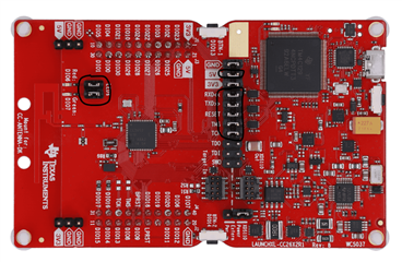

我正在使用 LAUNCHXL-CC26x2R1、并想通过命令行工具功能使用 Energy Trace。 我已经能够测量电流。 现在我有一个问题、即是否也可以断开 JTAG 引脚以保护电流? 我想它们都是默认连接。
    您好、Sebastian、
    这是可能的。 要测量电流、请断开5V、RXD、TXD、RESET、TMS 的跳线、 TCK 以及 LED 跳线。 保持 GND、3.3V 和 XDS110电源跳线的连接。 下图显示了在需要拆除的跳线周围有圆圈的电路板:
    采用这种设置后、EnergyTrace 将能够测量电流。 如需更多信息、请访问该 链接。

    您好 Isaac:
    谢谢。 但是、我的意思是可以通过 SW 断开 JTAG 引脚或使其解除打包? 我仍需要连接 JTAG 跳线、以便可以对 CC26x2进行编程。 但是、如果我测量电流、我想连接的 JTAG 引脚存在错误。
    您好、Sebastian、
    没有办法通过软件禁用 JTAG 引脚。 您可以断开跳线以测量电流、然后在需要编程时重新连接跳线。 否则、您可以使用 ARM 电缆在 SWO 引脚和 XDS110电源之间连接 ARM 电缆。 为此、需要断开所有跳线。 下图展示了 ARM 线缆连接在电路板上的位置。
