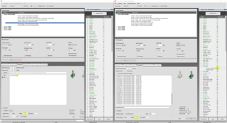

1.我们拥有一套用于发送和接收目的的 CC1120板。 我们使用914.070Mhz 频率来传输数据。 我们发送两个 buf 值、Buf1发送46字节数据、而 Buf2发送128字节数据。

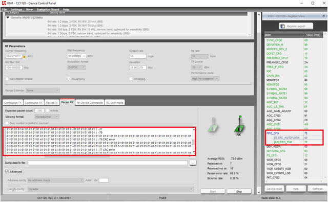

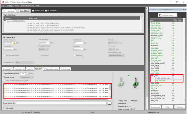

2.第一步不启用 CRC_AUTOFLUSH 命令,在此期间接收器会收到大量的 CRC 错误数据包。 接下来、我们启用 CRC_AUTOFLUSH 命令以清除接收结束时的 CRC 错误数据包、但接收结束时仍然会收到一些 CRC 错误数据包。 请帮助我们了解为什么即使在 启用 CRC_AUTOFLUSH 后也会出现 CRC 错误?

    对于我们的案例、发送和接收都只是我们自己的固件、但在这种情况下、我们也会接收错误数据包。 为了确认这一点、我们仅检查 Smart RF Studio。 此处、发送端是我们自己的固件、接收端是使用 CC1120 50kbps 的 Smart RF。

    这很奇怪。 我们在 TX 上引入了一个额外的字节、使 CRC 校验失败、从而在我们这边进行了测试:
    但是、当我们启用 CRC_AUTOFLUSH 时、我们会看到 SmartRFStudio 中不会接收到任何数据包。
    您是否确定正在应用中写入 CRC_AUTOFLUSH 位? 您能否共享您正在使用的智能射频接线头生成的无线电设置?
