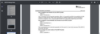

    因此、我尝试通过从以下提及的路径在命令提示符中运行以下命令来更新 launchpad (xds110)中的固件。
    路径:- C:\ti\ccs1210\ccs\ccs_base\common\uscif\xds110
    命令:- xdsdfu -m
               xdsdfu /b bootloader.bin -r
               xdsdfu -m
               xdsdfu -f firmware.bin -r
    命令参考文档:- https://www.ti.com/lit/ug/sprui94/sprui94.pdf?ts=1687711139015&ref_url=https%253A%252F%252Fwww.google.com%252Furl%253Fq%253Dhttps%253A%252F%252Fwww.ti.com%252Flit%252Fpdf%252Fsprui94%2526sa%253DU%2526ved%253D2ahUKEwjurPjz7d7_AhWoTmwGHcQhAQwQFnoECAMQAQ%2526usg%253DAOvVaw3_t0Az5VrH0QjcwXu63Cst
    在发出第二个命令(即下载引导加载程序映像命令( xdsdfu /b bootloader.bin -r  )、xds110 绿色 LED 关闭 xds110以及 我的 PC 未检测到 (器件管理器不会显示 XDS110的 COM)。

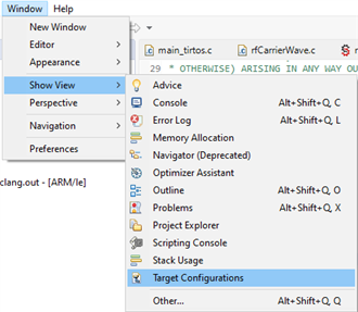

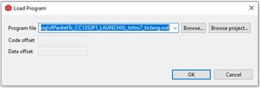

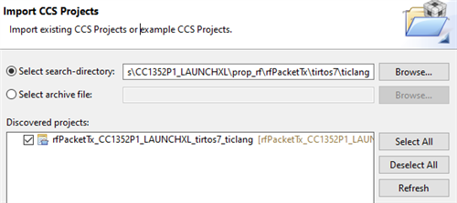

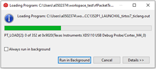

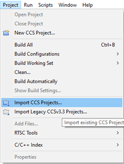

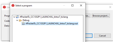

    尊敬的 Murali:
    您能否在 CCS 中尝试以下操作:
    1. 通过转到 project->Import CCS Projects...导入新工程。
    2. 浏览至 SDK 目录、并从 CC1352P1_LAUNCHXL 中打开一个示例。
      例如: \examples\rtos\CC1352P1_LAUNCHXL\prop_rf\rfPacketTx\tirtos7\ticlang
    3. 建立项目
    4. 点击"Window"->"Show View"->"Target Configurations"
    5. 在 IDE 右侧打开的窗口中、打开 projects->imported projects->targetConfigs、右键单击 CC1352P1F3.ccxml、然后单击 Launch Selected Configuration
    6. 调试器应该启动
    7. 点击"Run"->"Connect Target"
    8. 单击"Load->Load Program..."。
    9. 点击 Browse Project 并在工程中选择.out 文件
    10. 单击 OK (确定)
    11. 应该会弹出一个窗口、显示正在加载程序、如果成功、您应该在控制台中看到 以下消息:

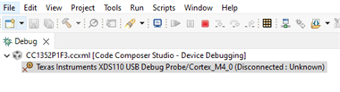

    请尝试以下步骤、并告诉我们您是否可以加载该程序或显示任何错误。
    在第7步、我将收到下图中所述的错误。
    谢谢。
    穆拉利五世
    尊敬的 Murali:
    听起来在闪存末尾编写的代码锁定了调试接口。 我不知道任何方法来恢复这个设备。
    M·H
