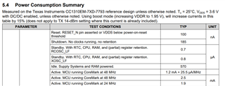

我希望能生成一个程序、利用 SCS 的 UART 通过 RS485与器件通信、并使用 RF 的 TX 传输数据。
现在我已经确定 SCS 的 UART 可以使用 scifWaitOnNbl(5000000);来降低5秒的功耗。
但我不知道如何关闭 Cortex-M3。 我已经在 TI 驱动程序示例中查看了 pinstanby,但它似乎是 sleep();无法满足我的需要。
我希望能得到一些建议、或者如果 SCS UART 的睡眠状态出现错误、那么可以麻烦告诉我。
谢谢、下面提供了代码、希望您能得到最好的建议。
可以解释、它主要是通过 uartTaskInit 和 rfTxTaskInit 之间的交互来进行的

    每种模式的预期流耗可参见数据表的第5.4章、如下所示:
    在待机用例中、您的电流消耗是否高于0.8µA?
