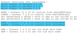

我正在尝试使用 CC1120-90用于使用另一个主机控制器的项目。 但我无法建立稳定的通信。 I 使用测试了通信 SmartRfStudio 正如  CC112x-CC1190  Booster Pack 用户指南中所述、 我能够发送和接收一些数据。 我已经按照 BOOSTXL-CC1120-90用户手册和原理图中所述为 LaunchPad 使用了跳线配置、以便从主机控制器控制 EVM。
我在    执行发送时设置 PA_EN = 1且 LNA_EN  = 0、在执行 PA_EN = 0且 LNA_EN   = 1 否则 (即、当我希望 收到一些数据)、如 下面的代码所示。

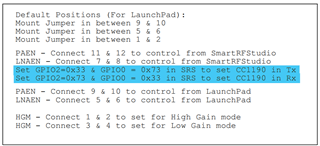

我甚至尝试设置 GPIO2 & GPIO0配置来进行发送和接收、 BOOSTXL-CC1120-90-Sch 原理图
范围扩展器_rxon (空){
 UINT8写入字节;
/*配置 rxon */
 HAL_GPIO_WritePin (PA_EN_GPIO_Port、PA_EN_Pin、0);
 HAL_GPIO_WritePin (LNA_EN_GPIO_Port、LNA_EN_Pin、1);
 writeByte = 0x33;
 cc112xSpiWriteReg (CC1120_IOCFG0、&writeByte、1);
 writeByte = 0x73;
 cc112xSpiWriteReg (CC1120_IOCFG2、&writeByte、1);
返回;
范围扩展器 txon (空){
 UINT8写入字节;
/*配置 txon */
 HAL_GPIO_WritePin (PA_EN_GPIO_Port、PA_EN_Pin、1);
 HAL_GPIO_WritePin (LNA_EN_GPIO_Port、LNA_EN_Pin、0);
 writeByte = 0x73;
writeByte = 0x33;
