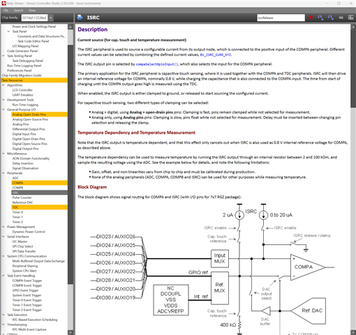

高无线支持、
我的客户能否将恒流源连接到外部引脚?  从数据表中看不清楚。  如果我们设法将源路由到外部、这将非常有用。
布莱克
    这应该是可能的。
    请下载 Sensor Controller Studio 以访问帮助查看器、并在其中阅读更多相关信息:
    从文档来看、它看起来类似于以下内容、这是您需要传感器控制器执行的操作(我尚未对此进行测试)
    // Enables the ISRC peripheral with configuration of the output current
    isrcEnable(current);
    // Select COMPA input/ISRC output
    compaSelectGpioInput(auxio);
    // Releases the ISRC output (removing the clamp to ground)
    isrcRelease(auxio);
