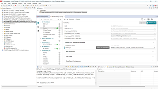

    1)在 code composer 中,我只选择 PHY Type 作为 WMBUS T 模式,生成并将其刷写到 CC1352R 中。
    可以在这张图中看到。

    1)
    我们为 wmbus 提供的设置是 PHY 设置(物理设置、如正确的频率、数据速率、BW、偏差)等
    它没有配置正确的数据包格式。 这意味着、如果您要接收实际的 wmbus 数据包、则需要您自己实施数据包处理、长度过滤 CRC 计算等。 采用 wmbus 设置并将 tham 导入到我们的任何示例中并期望能够接收 wmbus 数据包的做法不起作用。
