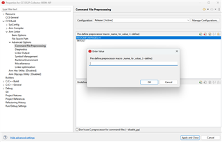

我尝试增加一个 SDK (v7.41)源文件中定义的 TX 队列大小:
// ti154stack\high_level\mac_cfg.c
/* maximum number of data frames in transmit queue */
#ifndef MAC_CFG_TX_DATA_MAX
#define MAC_CFG_TX_DATA_MAX         16
#endif
/* maximum number of frames of all types in transmit queue */
#ifndef MAC_CFG_TX_MAX
#define MAC_CFG_TX_MAX              40
#endif
/* maximum number of frames in receive queue */
#ifndef MAC_CFG_RX_MAX
#define MAC_CFG_RX_MAX              16
#endif
我看到了几个选项、其中一个选项是在 application\defines\collector.opt 中定义这些宏
-DMAC_CFG_TX_DATA_MAX=16
-DMAC_CFG_TX_MAX=40
-DMAC_CFG_RX_MAX=16
另一个选项是"project properties->CCS build->Arm Linker->Advanced Options->Command File Preprocessing"
您能否告知建议使用哪种方式? 我没有看到一种简单的方法来验证宏是否已成功覆盖、也不希望更改 SDK 文件本身。

    我希望你做得好。 首先我想问一下这个应用是低于1频段还是2.4 GHz?
    按宏(也被称为可配置参数)、我们具有以下结构:
    /* configurable parameters */
    macCfg_t macCfg =
      MAC_CFG_TX_DATA_MAX,
      MAC_CFG_TX_MAX,
      MAC_CFG_RX_MAX,
      MAC_CFG_DATA_IND_OFFSET,
      MAX_DEVICE_TABLE_ENTRIES,
      MAX_KEY_DEVICE_TABLE_ENTRIES,
      MAX_KEY_TABLE_ENTRIES,
      MAX_NODE_KEY_ENTRIES,
      MAX_KEY_ID_LOOKUP_ENTRIES,
      MAC_CFG_APP_PENDING_QUEUE,
      MAC_MAX_FRAME_SIZE
    正如您提到的、您已经将 MAC_CFG_TX_DATA_MAX 宏定义修改为16 (这一点现在应该反映在调试中)。 尝试调试器件、并在表达式中放置结构(macCfg)或宏(MAC_CFG_TX_DATA_MAX)以查看其设置。
