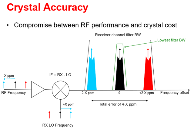

    如果最大频率偏移仅为1kHz、则这应该完全处于编程的 Rx 带宽限制范围内。
    接收器通道滤波器带宽应能够处理晶体的总误差。
    总误差是晶体误差的4倍。
    如果频率偏移处于这些限制范围内、则灵敏度/范围应该不会下降。
    您始终可以进行测试以增加接收器带宽、查看这是否可以解决您的问题、但较宽的 Rx 带宽将导致较低的范围。
    便宜的"v"昂贵晶体精度示例(受范围影响):
