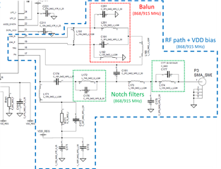

我目前正在为我的项目使用 CC1125收发器芯片。 芯片已与 UHF 频段匹配、我想通过微控制器校准芯片的寄存器。 我想检查传输和接收情况。 变速器工作正常。 我们能够 使用465 MHz 通过实际的电路板发送数据、并通过智能射频在 CC1125评估板中接收数据。 接下来、我们需要进行接收器灵敏度测试。  为此、我最初尝试了通过具有465 MHz 和15dBm 发送功率的 CC1125 EVM 发送数据、并通过连接在我的模拟电路板中的 CC1125芯片接收数据。 工作正常。 但是、当我在低发射功率下测试接收时、通过使衰减器保持在中间、我无法接收功率 低于-30dB 的数据包。 我在检查状态时发现、它显示的是稳定状态。 为什么会发生这种情况? 是由我的电路板中的匹配电路问题造成的、还是因为 EVM 与868 MHz 匹配、或者我是否需要进行任何寄存器配置以提高芯片的敏感度?

    • 请您能说明一下:您正在使用什么硬件来实现这个、CC1125DK、BOOSTXL-CC1125或其他产品(定制硬件)?
    • 您的设置是什么-您提到使用衰减器(这很合理)、所以我假设这些是传导测量、但当您提到"功率 小于-30dBm"时、您是指 RSSI 读数或发射输出功率设置(我认为后者是)? 如果是、RSSI 读数是多少?
    • 如果匹配网络适用于868/RX 915 MHz、这会对性能产生显著影响、尤其是在 RX 中、因为分立式 LC 平衡-非平衡变压器的带宽有限、没有针对465 MHz 性能进行调整。 如果出现这种情况、我们强烈建议安装正确的 BOM。
    Zack
    • 我们使用 CC1125DK 进行测试、其中使用的软件是 SmartRF。
    • 测试设置为导通模式。 我们所做的是:从 CC1125DK、我们将以0dBm Tx 功率、9.6kbps 数据速率发送450 MHz 4FSK 调制信号。 在 HDK 中、我们将使用射频电缆并连接一些20db 衰减器。 此数据将传输到射频帧的一端、从此端将存在额外的15dBm 数据丢失。 此数据到达 CC1125芯片。 由于 CC1125 HDK 与450 MHz 不匹配、因此 HDK 本身会产生大约5dBm 的数据损耗。 因此总 Tx 功率将为-40dBm、达到 CC1125。 通过这种设置、我们将不会接收数据包。

    解决此问题 的第一步应是使用正确的 BOM 以实现420 -470 MHz 的运行。
    您能解释一下什么是 LC 平衡-非平衡变压器吗?
    当然、平衡-非平衡变压器可将平衡 输入转换为不平衡输出、反之亦然。 在本例中、名称的 LC 部分是因为它是使用集总 LC 组件(而不是可能的某些备选类型)实现的。 LNA 具有平衡输入(LNA_NLNA_P)、但天线处接收的信号是单端(非平衡)、因此需要平衡-非平衡变压器才能正确运行 LNA。
    所用拓扑中的 LC 平衡-非平衡变压器带宽有限、CC1125DK 上的 BOM 适用于868/CC1125 915 MHz 运行。 在频率范围之外使用器件时、不会正常工作(如果完全不工作)。
    此外、TX 路径中还有陷波滤波器、这些滤波器也专门针对868/420 915 MHz 的运行环境进行了调谐、且不会在420 -470 MHz 的环境下产生谐振、从而进一步降低了性能。
    使用正确 BOM 的替代方案有两种:
    1. 在 CC1125DK 上安装420 -470 MHz BOM。 相关参考设计为:
      1. CC112xEM_420_470  (SWRC221):  https://www.ti.com/lit/zip/swrc221 -这是实现420 -470 MHz 操作的正确 BOM。
      2. CC1125EM-868-915-RD (SWRR102):  https://www.ti.com/lit/zip/swrr102 -这是最初安装在 CC1125DK 上的 BOM (供参考)。
    2. 使用 CC1120EMK-420-470: https://www.ti.com/tool/CC1120EMK-420-470 并安装 CC1125和40 MHz XTAL。
    方案1可能是最简单(也是最便宜)的方案。
    请注意、您需要更改  整个射频路径(和 VDD 偏置)的 BOM、-915 MHz 由于射频匹配是相互依赖的、因此对于84233和420 -470 MHz 操作、您会看到其不同。
