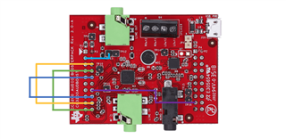

    尊敬的 JaeMyoung:
    感谢观看视频。 我刚刚使用 i2secho 就最新 SDK 版本进行了 CC1352P 测试、示例适合我。
    我必须按照以下指令来处理该信件: https://dev.ti.com/tirex/explore/content/simplelink_audio_plugin_3_30_00_06/docs/Quick_Start_Guide.html
    Arthur
    您好、 Arthur、
    我已经在 CCS 12.8.1和最新的 CCS Theia 中尝试了您的建议。
    我听不到声音。
    即使您发送的连接图也是错误的。
    这是一个正确的常量图。
    您是否实际对其进行了测试? 如果是、请给我发送一些相关视频。
    谢谢、此致、
    JM Kim

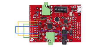

    尊敬的 JaeMyoung:
    我当然已经测试过,如果没有的话,我将永远不会写这篇文章。 顺便说一下、我的图确实是错误的、紫色线应该改为连接到 DIO16、这样:
    抱歉。 我的电路板的接线方式正确、这就是测试工作的原因。
    总之、这就是您需要的视频、其中 Android 手机连接到 CC3200AUDBOOST 线路输入、线路输出连接到计算机麦克风输入、该麦克风输入以 Audacity 录音:

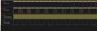

    尊敬的 JaeMyoung:
    以下是可使用 Logic 2软件打开的逻辑捕获。 它是从单声道8KHz 板载麦克风录音中捕获的。
    e2e.ti.com/.../8KHzI2s.sal
    如果探测逻辑信号、是否看到类似的东西?
    Arthur

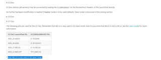

    尊敬的 JaeMyoung:
    我还有一些问题
    • i2secho 程序是否正在您的 Launchpad 电路板上运行? 该示例不需要 MCLK/CCLK 时钟
    • 您的定制电路板上的 i2secho 是否出现故障、因为此消息似乎暗示? 您在定制电路板上使用的是什么编解码器?

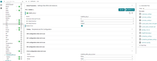

      在这种情况下、可以在 SysConfig 中通过一种方法输出 MCLK/CCLK:
      并将其输出到 DIO23:
       . 这确实需要一些更多的配置。
