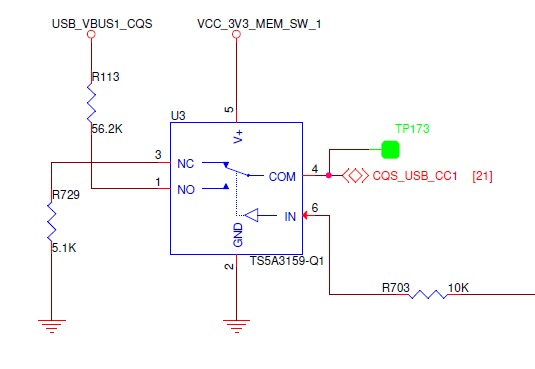

我们当前使用的是 TS5A3159-Q1、观察到当 V+和 IN 未通电时、COM 引脚会下拉至接地而不是悬空。 若要解决此问题、我们考虑使用 TS5A3357QDCURQ1、但需要确认在 V+和未通电状态下 COM 引脚是否也接地或保持悬空。
    尊敬的 Venkatachalam:
    TS5A3159-Q1 只是一款无源开关。 COM 引脚没有任何下拉的内容。 您如何确认它被下拉?
    Rami
    我们将使用该 IC 在 输入的帮助下更改 COM 逻辑。 我们注意到、当未提供 V+(引脚编号:5、3.3V)和输入(引脚编号:6、5V)时、COM 线路应悬空、而是保持低电平。 我们怀疑该问题与此相关。 请从这个角度进行检查并分享您的反馈。
    您好、
    如何验证它是否被拉低而不是悬空? 带探头?
    在此情况下、V+、NC 和 NO 的状态是多少? 它们是自行下拉还是悬空?
    -拉米
    尊敬的 Rami:
    当没有对 V+和 IN 引脚施加电压时、我们需要监控 COM 引脚以检测 NC 和 NO 引脚之间的模式变化。 COM 引脚应悬空、但显示为“0"(“(GND)。 这是在处理器的数字输入引脚上测得的。 从主板上卸下 IC 可解决此问题。
    尊敬的 Venkatachalam:
    我相信实际发生的情况是 COM 实际上通过 NC 引脚下拉。 该器件没有关断保护特性、因此当电源关闭时、COM 不会隔离。
    TS5A3159A 是断电保护版本。 但是、没有汽车级版本。
    如果必须符合汽车级要求、那么 5V 器件的最佳选择是 4 通道 2:1 SN3257-Q1
    Rami
