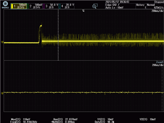

我们使用 CD74HCT4052作为 ADC 的输入多路复用器。现在 的引脚13 (__LW_AT__A1输入/输出)输出噪声较高,您能不能帮助解释原因。

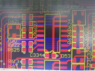

这是我们的布局:

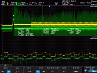

这是输入和输出波形,通道1是放大器输出(V_PV2),通道2是 COMX (引脚13)波形,节点是两个高电平:
我们删除了 R622电阻、测试放大器波形,非常干净:

    您好 Gabriel、
    首先-您是否移除了电阻器 R622或 R620? R622不在 V_PV2信号通路上。
    然而-当您移除电阻器时、您是否会缩短通路或只是移除电阻器。 开关本身充当被动 RC 滤波器-因此我怀疑开关本身会导致问题。
    话虽如此-要查看多路复用器是否是问题、最好的测试方法是移除多路复用器并缩短通路。 除了多路复用器外、不要删除任何其他内容、并将 R620的输出连接到多路复用器正常输出的位置。 这可能会显示多路复用器是否为源。
    但是、在执行该测试后、如果您没有看到任何噪声、则仍然可能存在布局原因-因为长距离和/或斜角布线可能会拾取信号并充当接收器-但这是一个复杂的问题、通常比一个问题更需要解决 IC。
    如果可以、请执行以下操作:
    1.在一个屏幕快照中拍摄运算放大器输出、多路复用器输入和多路复用器输出的示波器快照。 验证控制信号。
    2.移除多路复用器并在运算放大器输出和多路复用器输入之间短接一条通路。 在相同的位置拍摄照片、 不仅仅是运算放大器-显示多路复用器输入端的信号、就像显示在多路复用器输入端一样以及多路复用器输出端、就像显示在多路复用器输入端一样、因此我可以在没有多路复用器的所有位置看到比较。
    3.拆下电阻器 R620并将其短接。 采用与上述相同的示波器快照。
    这些照片将让我更深入地了解多路复用器在不同情况下如何影响信号链、因为多路复用器本身不应增加噪声、该源很可能是由于电路中其他源的一些高频耦合导致的。
    请告诉我!
    最棒的
    Parker Dodson
