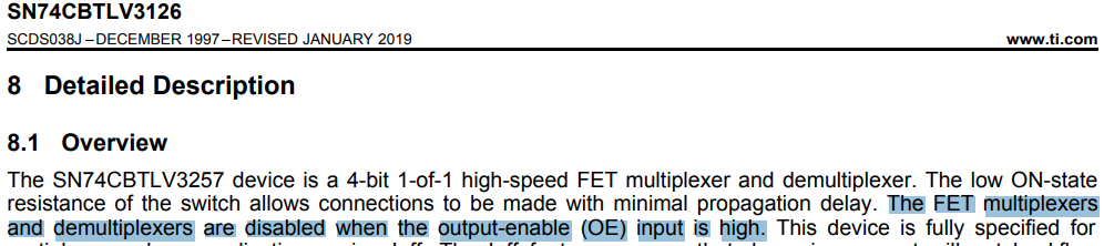

我的客户正在使用 SN74CBTLV3126PWR、下面有问题
1.此器件是高电平还是低电平(OE)使能?
根据我的检查结果,OE 需要设置为逻辑高电平才能启用器件,默认情况下,此引脚处于低电平状态以禁用此器件。
只是想与您快速核对一下,如果有任何误解,请告诉我,谢谢!
Andy
    其他问题、下面的 d/s 说明似乎不正确、这方面是否有任何拼写错误? 或者我误解了吗?

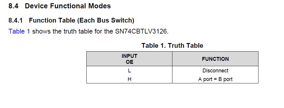

    尊敬的 Andy:
     对于 SN74CBTLV3126、请使用8.4.1中的真值表 、该表规定 OE 输入为逻辑高电平时、器件将一条低阻抗路径从 A 连接到 B
    下面的主题中也介绍了这一点:
