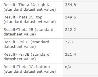

我需要数据表中缺失的 SN74LVC1G66DRYR (USON 封装)的 Rthja 值。
感谢你的帮助
    这是  SN74LVC1G66DRYR 热模型。 规格:
