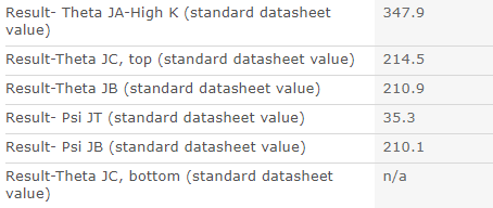

 SN74LVC1G66是否有任何数据?
我想知道 θj
允许的功耗。

    但是、封装不同。
    我想知道 SN74LVC1G66DSF 的 θj μ A-A 和允许的功耗。

    请查找 SN74LVC1G66DSF 的热规格:
