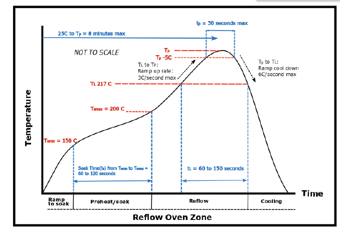

我还有一个问题、在定义峰值温度(tp)开始/结束时、温度比 TP 低-5°C。
据说不需要超过30秒。
我想知道我的回流过程是否超过1次。
我是否 应累计总时间不超过30秒? 还是30秒仅指每次回流?
    此曲线是指每个回流周期。 我们符合允许3个回流周期的条件。
