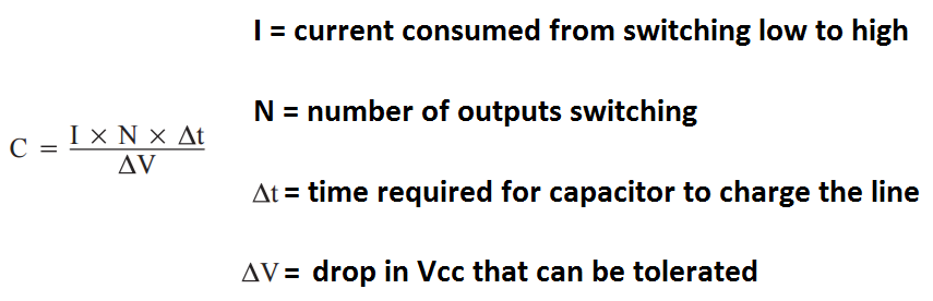

客户正在考虑使用 TS3DS10224。 根据 TS3DS10224数据表、这些 VCC 似乎需要0603电容器。
请检查建议的电容吗?
    Ranita、您好!
    您在上面突出显示的电容器是去耦电容器或旁路电容器。  通常、这些用于确保电源轨保持稳定。  典型去耦电容值包括0.1uF 或0.01uF。  但是、根据系统中器件的开关频率和电流消耗、可能需要不同的值。  要计算该值、可使用以下公式。
    要考虑的其他重要因素是介电材料和布局。  为了更深入地了解这些参数、我建议阅读以下文章:
    http://www.ti.com/lit/an/scba007a/scba007a.pdf
    http://www.ti.com/lit/an/sloa069/sloa069.pdf
    需要记住的一点是、在您的设计中加入此电容器是一项建议、而不是一项要求。  另一个建议是在您的电路板上添加一个封装、并选择使用该电容器进行组装。  这样、您就可以节省一点成本、并且可以在必要时轻松地整合电容器。
