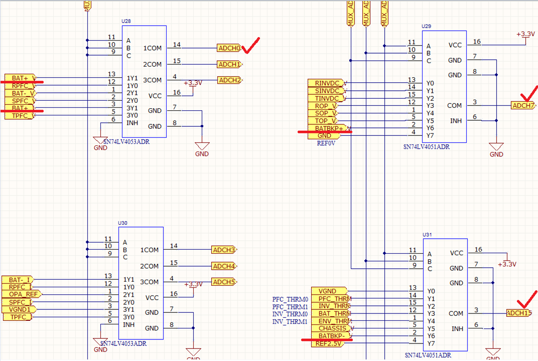

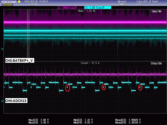

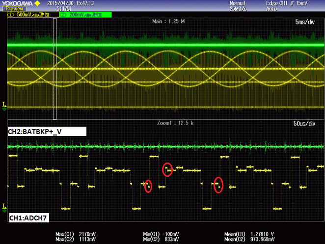

在波形中观察到不需要的尖峰/级、持续时间约为2~3us。
可能需要您的专业知识来查看此问题、并向我提供解决此问题的建议。
在波形中观察到不需要的尖峰/级、持续时间约为2~3us。 所附的波形和原理图。
    您好、Johnson Cheah、
    帮助我们达到此目的的一个目的是在您的示波器拍摄过程中了解控制逻辑状态。 多路复用器是否在通道之间切换、并且您仅探测其中一个输入? 如果器件在通道之间切换、我们需要的下一个示波器快照是查看输入和输出范围内的控制逻辑。
    您可以尝试的另一项测试是移除开关、并将输入端直接接至输出端、以查看是否移除了不需要的电压。 这是一个很好的测试、尤其是在您没有使用控制逻辑进行切换的情况下。 此测试将帮助确定是否有任何问题是由开关本身还是外部因素引起的。
