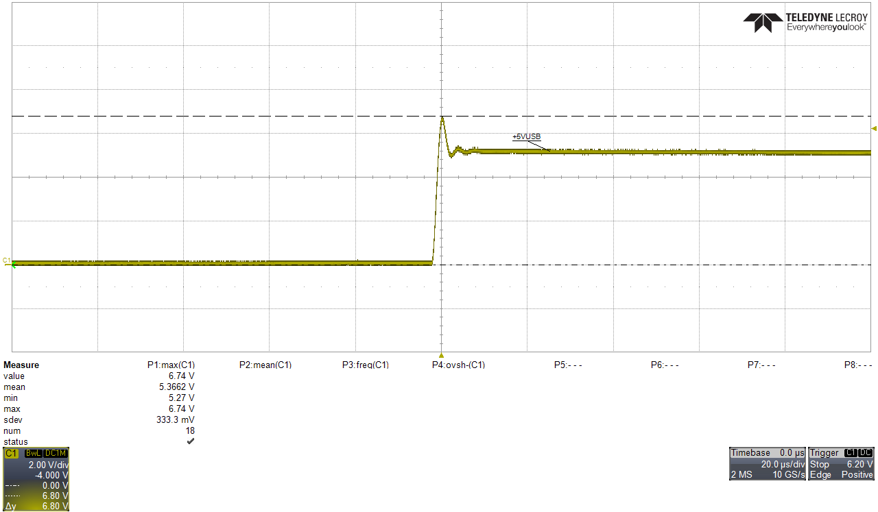

如果在 VCC (引脚5)上升之前首先置位开关电压(PIN6)、会发生什么情况? 请参见随附的。 蓝色表示 vSwitch,黄色表示 VCC
2.如果开关电压超过阈值仅2us、是否会损坏 IC? 请参见下图:
    转到开关论坛-系统错误地将 SN74LVC1G3157问题仍放入逻辑论坛。
    Emrys、
    SN74LVC1G3157器件没有断电保护功能。  您可以在绝对最大额定值表中看到  、如果信号路径上的电压(I/O)超过电源电压0.5V (Vcc+0.5V)、则器件有遭受永久损坏的风险。
    到 电源的信号路径上有一个内部保护二极管。  当 信号路径上的电压 上升到高于电源+0.5V 时 、它开始正向偏置该保护二极管。   结果将是从信号路径到 Vcc 的电流泄漏。
    根据绝对最大值表中的注释(3)、如果观察到输入和输出钳位电流额定值为+/-50mA、则可以在 I/O 引脚上超过此 Vcc+0.5V。
    如果您有其他问题、请告诉我。
