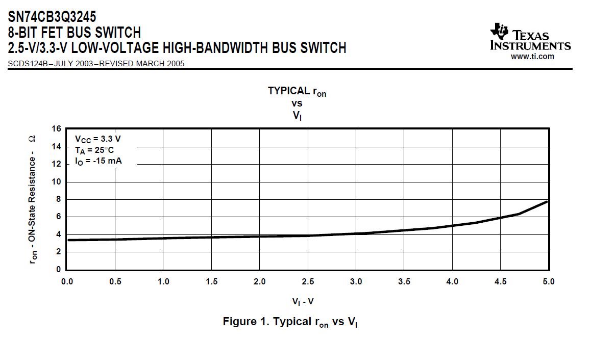

我想确认,如果 VCC = 3.3V 并且 Ax 为5V,Bx 将被钳制在3.3V 还是达到5V?
谢谢。

    数据表中的此图显示、当 Vcc = 3.3V 时、导通状态电阻为8欧姆、信号路径上为5伏。  这意味着从 Ax 引脚到 Bx 引脚的压降非常小。
    数据表中导致您担心器件会削波电压的原因是什么?
    如果发生此削波、您对该器件执行了哪些操作会导致问题?
