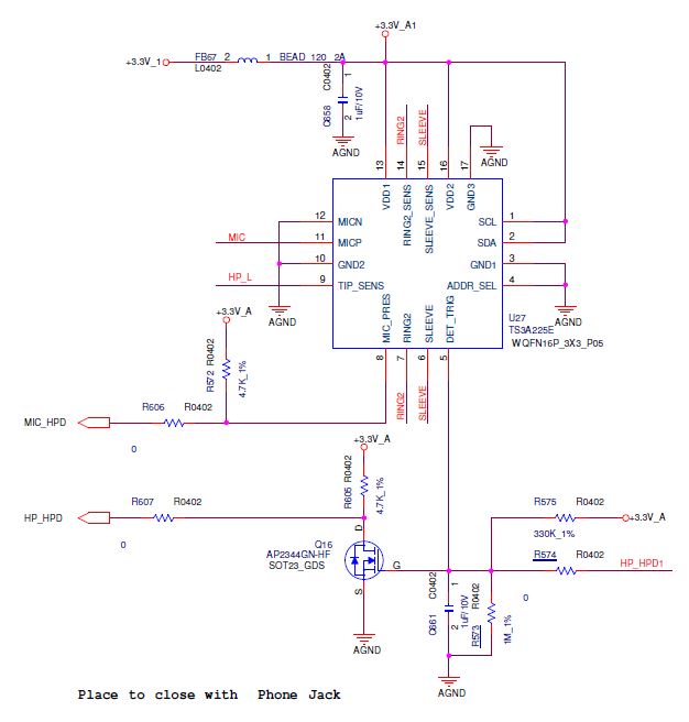

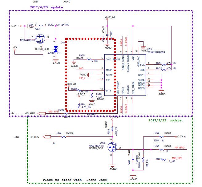

 根据 DisplayLink 的建议、我的客户使用 TS3A227替换 TS3A225。 请检查随附的原理图文件。
客户使用相同的条件(在插入耳机时、提示信号无静音)
TS3A225在经过测试的具有麦克风的耳机中工作良好[LRGM 类型]。
TS3A227:
 a.如果 TIP 信号由 tpa6139静音、则工作正常
 b.如果 耳机在 GND 和麦克风通道之间具有高阻抗(可能为10千欧或更高)、则有时效果良好(如果 TIP 信号未静音)。
客户希望了解 ts3a225和 ts3a227之间的不同麦克风检测算法。 由于 MUTE 信号由 DisplayLink 或 NB 的操作系统控制、因此客户需要提供硬件修改建议、以便尽可能正确地使用麦克风检测功能。 感谢你的善意帮助。
