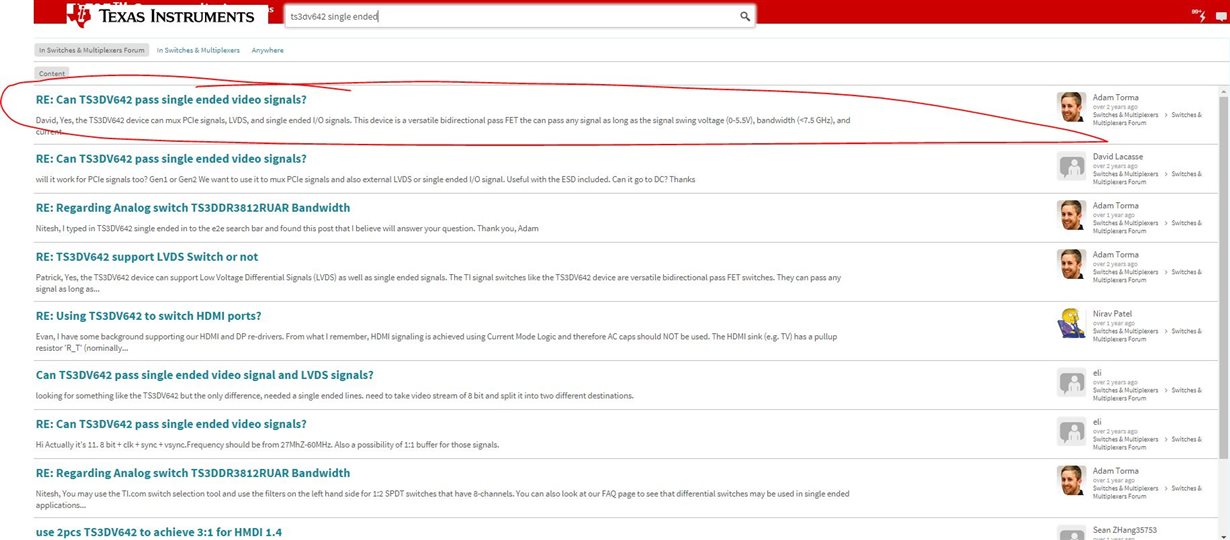

我想对2个 DRAM 总线进行多路复用。
我希望以2GHz 或4Gb/s 的速度运行
  TS3DDR4000是否关注此速度?   还有其他更好的器件吗?
    尊敬的 David:
    我不知道任何速度问题。
    信号频率为2GHz、而信号端信号的 TS3DDR4000通常为5.6GHz。 对于5.6GHz/2GHz = 2.8倍的频率、系统在信号频率上的带宽应足够。
    从架构的角度来看、TS3DV642是否适合您? 它具有相对较高的带宽。
    TS3DV642似乎用于差分操作。  我要通过它的大多数信号都是单端信号。
     这是否值得关注?
    我是否可以将 CEC 视为等同于 D 引脚?  实际上将其用作另一个 DQ 直通?  相同的性能特性?
    相同
    HPD?
    SCL?
    SDATM
    David、
    我在开关和多路复用器 e2e 搜索栏中输入了 TS3DV642、并找到了此帖子。
    我在开关和多路复用器搜索栏中输入了 TS3DV642单端内容并找到了此帖子。
    请告诉我们这些帖子是否能解答您的问题。
    Adam
