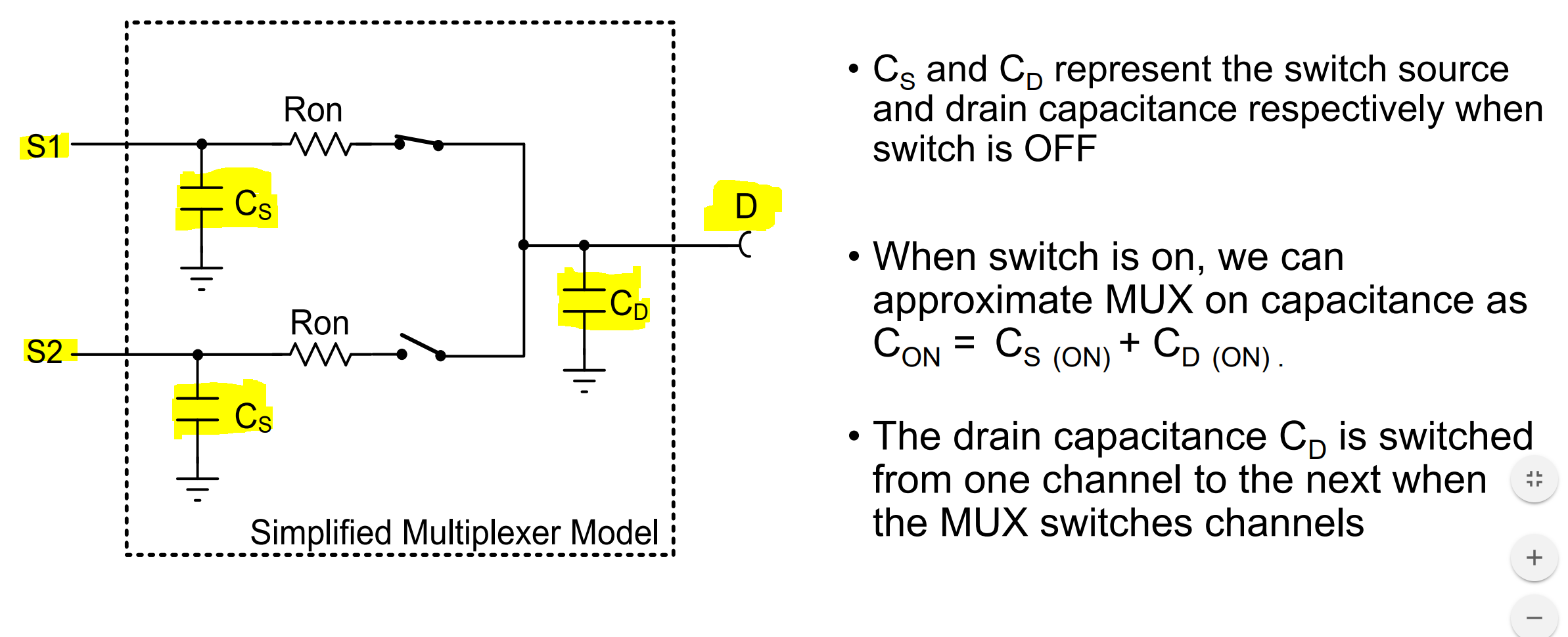

最大19pF 的 CIO (ON)最大值(对于3.3V Vcc)是否适用于端口 A 和端口 B

    CIO (ON)来自源极和漏极电容。 这意味着选择的 B 端口引脚将是源极、而 A 引脚将是漏极。 因此、它是两个引脚的组合。
    请查看这些幻灯片、了解有关 CIO 的更多说明、以帮助消除任何混淆。
    谢谢 Dakotah
    因此、如果我级联多个模拟多路复用器、我将看到 CD 的累积总和、即 Cs
    负载的输入电容……情况已经变得更糟了

    正确。 从黑盒的角度来看多路复用器。 当开关打开时、您将看到19pF 的电容加上负载电容。 如果您在第一个多路复用器之后有另一个多路复用器、则它将为19pF + 19pF + Cload。
    一个基本方程式如下:
    N =串联多路复用器的数量
    总电容=(19pF *N)+ Cload
    再次感谢 Dakotah
    很抱歉、我这么阻抗、但我仍然有一些不确定因素。
    让我向大家介绍一下基于 SN74CB3Q3251是一款8:1模拟多路复用器/多路解复用器的理解世界;
    Cio (off)-端口 B (多路复用器的输入侧)-这大致应该对应于1 cs?
    CIO (OFF)-端口 A (多路复用器的 COM 端)-这应该与8个 CD 的总和相对应、即当 OEn 为高电平时(所有开关关闭)?
    CIO(ON)-端口 A 和端口 B (所选交换机的端口 B)-对应于8个 CD 和1个 C 的总和。

    让我们从 IC 级角度来解决这个问题。 我正在附上链接 PDF 中的图像、以帮助澄清问题。
    使用该器件时、我们将参考3个单独的电容值。 C io (off) A 端口、CIO (off) B 端口和 CIO (on)。 让我们看看该器件的每个值是多少 (如果满足电气规格表中的条件)。
    CIO (OFF)-端口 B (多路复用器的输入端) 当未选择此通道时-每个未选择的 B 端口引脚 的典型值为3.5pF。
    CIO (OFF)-端口 A (多路复用器的 COM 端)- 未选择通道时、端口引脚 的典型值为19.5pF。
    CIO (ON)-端口 A 和端口 B (所选开关的)-的典型值为15pF。 这意味着所选通道的信号路径的粗模型是一个3欧姆电阻器、后跟一个连接到 GND 的15pF 电容器。
    我希望这对您有所帮助!
