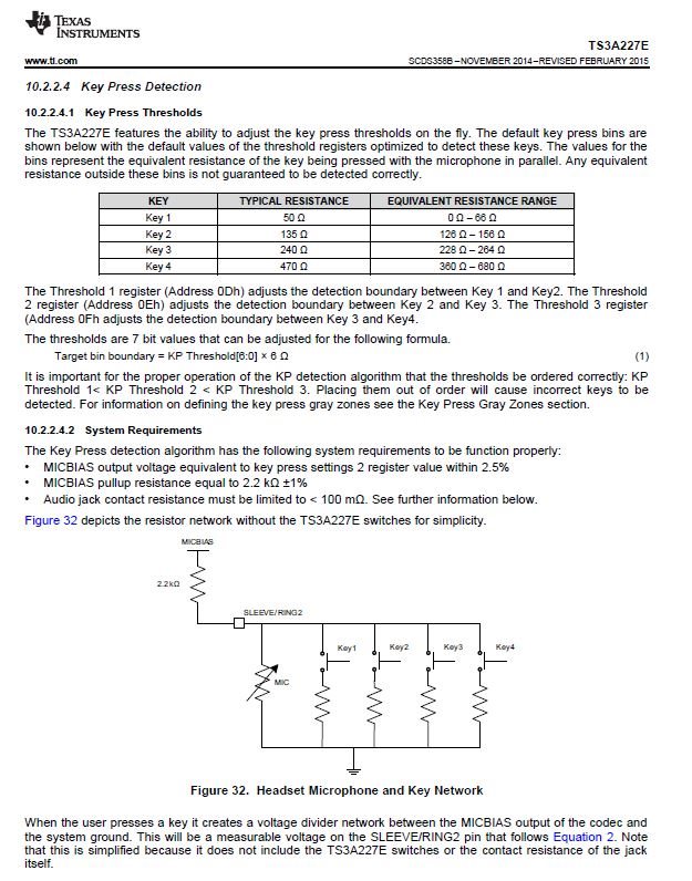

我们的一位客户正在设计音频电路、并在系统中配备一个耳机插孔、该插孔可支持 CTIA/OTP 配置。  根据配置类型的不同、插孔的 MIC 和套管引脚互换。 为了识别它并将正确的麦克风信号和接地端连接到他们正在使用  TS3A225E 的编解码器。 此 IC 负责 CTIA/OMTP 交换。系统还需要通过耳机检测按键按压功能。 这是通过感应麦克风输入在编解码器中实现的。 在正常情况下、麦克风输入将直接连接到音频编解码器。 但在本例中、麦克风输入通过 TI TS3A225E 进行配置检测。
TS3A225E 是否会对钥匙检测过程造成任何阻碍。 供参考密钥检测过程通过测量在麦克风和地面之间按键期间产生的阻抗变化来完成。 那么,此设备是否会导致任何阻抗变化,从而干扰按键检测?

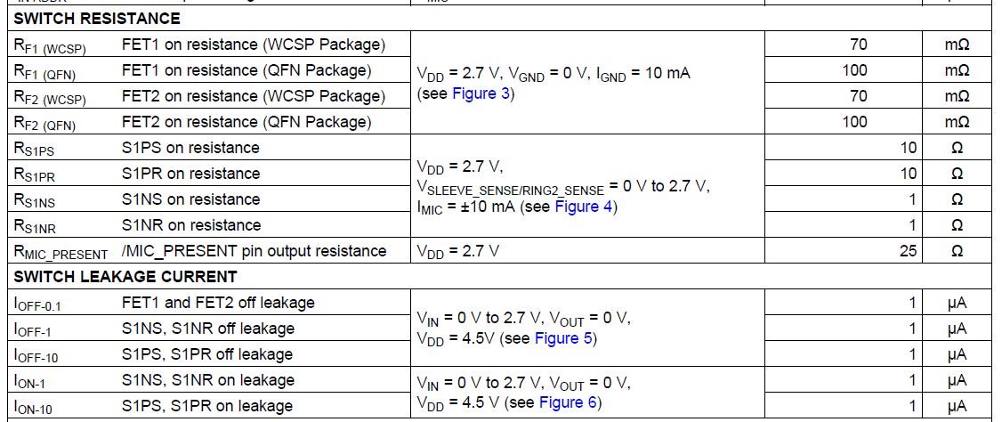

    TS3A225E 麦克风路径是无源 FET 开关。  数据表中显示了 FET 开关的寄生效应、漏源导通状态电阻和导通状态泄漏电流。
    10欧姆电阻与按键时的典型电阻值相比不大、因此我不会看到太多问题。
    此外、如果您 有兴趣、TS3A227E 还具有内置的按键检测功能。
    如果您只需要麦克风/接地检测和开关、则可以使用成本更低的 TS3A226AE 器件版本。
