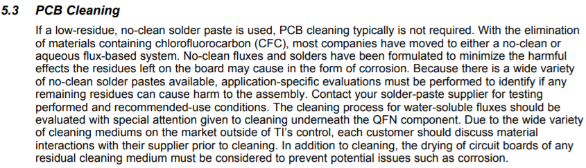

我们计划在制造过程中从不清洁转为水清洁。
TS3L110RGYR 水可与"去离子化"水洗
我在   器件主页或数据表中看不到 TS3L110RGYR 的水/水洗能力指示。
Sreenivas
    Sreenivas、

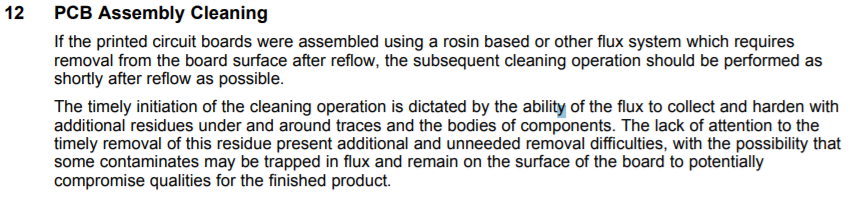

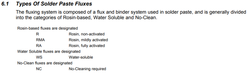

    以下是一些关于向您展示   在使用 QFN 封装制造时使用水溶性助焊剂时可能会使用"去离子化"水进行清洁的信息。
