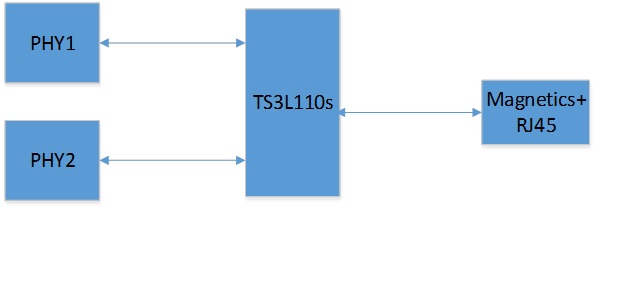

我计划进行如图所示的设置
我的目标是根据用户的决定、与2个不同的板进行单个外部 RJ45以太网端口通信。 这是可行的配置吗? 是否有任何已知问题?
我还想知道 TS3L110和 PHY 之间允许的信号线的物理长度?
    您好、Rakesh、
    我在 E2E 论坛上搜索了 TS3L110、并找到了许多文章、可帮助您使用 TS3L110。 此器件是一种用于获取一个输入并在两个输出之间切换的开关、反之亦然。 只要您不受推荐的器件工作条件的影响、就不应遇到任何问题。 例如、应确保信号电压保持在0-5.5V 范围内。
    第一篇文章介绍了其他用户使用的不同配置。
    我们没有信号的物理长度规格、因为这主要由系统级布局决定。 此帖子引用了高速设计布局、可帮助您改进设计。
    最后、我链接了另一篇文章、其中提到了 e2e 论坛上的一系列 TS3L110文章、以防您想查看有关该器件的其他常见问题。
