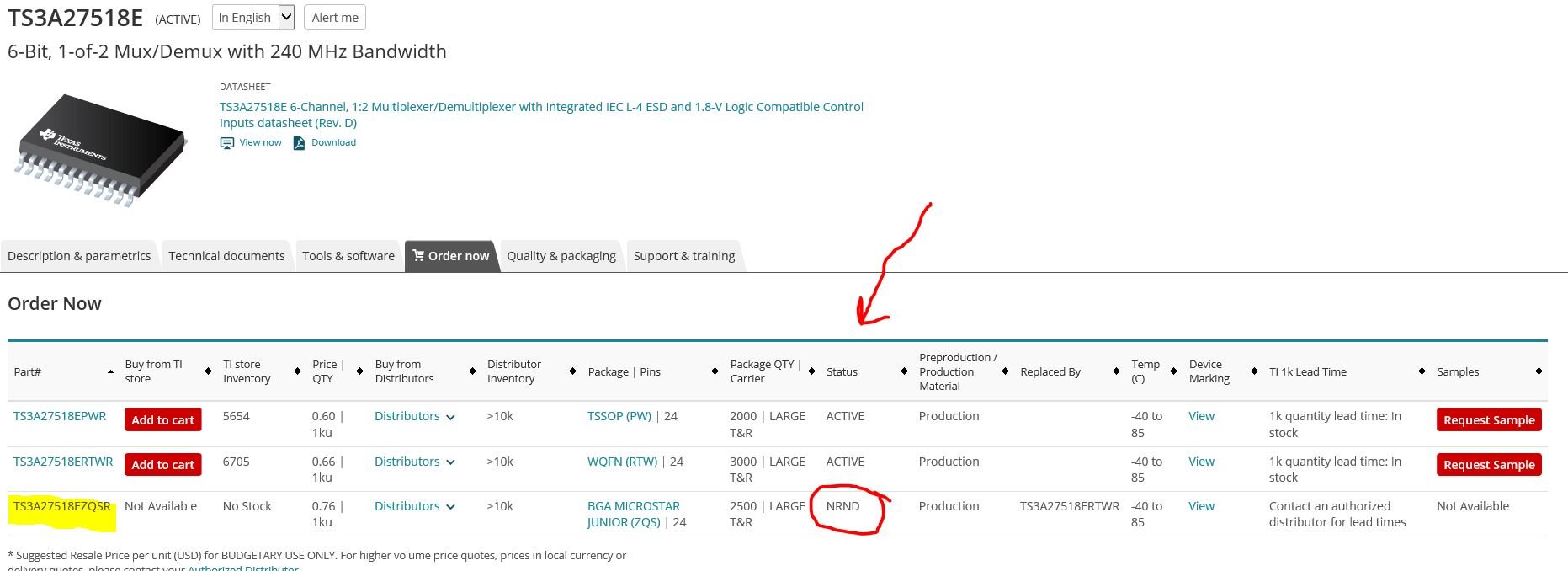

目前我 在设计中使用 TS3A27518E-Q1、如果我用 TS3A27518E 替换器件、会有何不同?

     TS3A27518EZQSR 此器件不推荐用于新设计吗? 因为我们的设计需要更小的封装。

    更正了 TS3A27518EZQSR 为 NRND。
