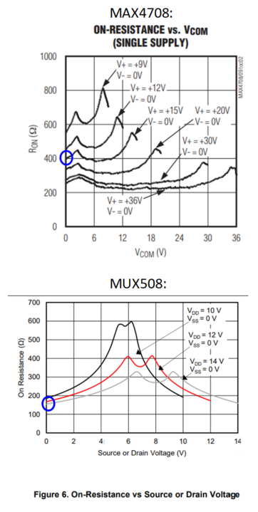

我正在尝试找到一个解决方案、解决在更改电路板上的多路复用器件后出现的问题。
差分信号是通过两个多路复用器传输的开关。 之后、信号将进入 AD 转换器。
我们使用 Maxim MAX4708一段时间、将其更改为 TI MUX508后、AD 转换器将获得不同的电压电平(大约20mV...30mV)、因此它会更改 AD 转换器的值。
下面是 TI 和 Maxim 之间的一些测量。
两个多路复用器是否相同? 如果有人有解决方案、会是什么?
我看到 RDS 在两者之间变化不大、但我已经将300欧姆、400欧姆和500欧姆串联到引脚8、它没有发生任何变化。
谢谢。
对、对
    MUX508与 MAX4708引脚对引脚兼容。 导通电阻曲线会因电源电压和源极/漏极电压而异。
    根据每个数据表中的以下曲线、在您的15V 电源和大约50-150mV 的源极/漏极电压下(如果我正确解读您的波形)、TI MUX508的 Ron 将大约为150 Ω。 在 MAX4708的这些条件下、Ron 约为400欧姆。
    您说过您已经尝试在引脚8上添加了一个串联电阻器。 您将电阻器添加到哪个器件? 您可以在原理图上指出它吗? 您是否可以尝试在每个 TI 多路复用器的引脚8处添加~250欧姆电阻器、并发送标有电压电平的示波器快照?
    Kate
    嗯、是的、如果我在每个引脚8上放置一个220Ohm 电阻器、它将设置另一个电压电平。 但仍然有错误的 AD 转换、在我将 C50更改为470pF 后、电路工作正常。
