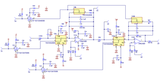

作为一种使用加速计测量距离的方法、我们使用双积分器。  复位和输入开关由 TMUX6222提供。  两个积分器级(反相积分器)在每级的输入端与一个开关串联。  在最近的测试中、积分器脱离复位状态10秒、而输入处于开启状态2秒。  在输入关闭后、我们应该会看到电压保持不变。  相反、电压立即短接至 GND。  计算表明、"短接"为50欧姆负载。  虽然数据表本身在表中提到了50和300欧姆负载、但没有显示或提到开关关闭时的任何负载。  TMUX6222在关闭时是否施加50 Ω 负载?  如果是、为什么数据表中没有提到这一点?
    您好、Stephen:
    您能提供一份原理图吗? 这将 阐明系统的外观。

    您好、Stephen:
    感谢您分享原理图。

    您好、Stephen:
    在您的问题中、器件中没有50欧姆的内部负载。   数据表中的50和300 Ω 与测试 参数时使用的负载相关。
    为什么您希望在输入关闭时看到保持的电压? 当您关闭输入时、它们成为悬空输入。
    您能解释一下如何计算50欧姆吗? 您是否在探测两个浮点并测量电阻? 它可能是探头产生的电阻。
    近红外
    反馈环路中有一个已充电的电容器。  它只能通过较大的反馈电阻放电。  这就是积分器的工作方式。  但如果开关中没有50欧姆的负载、那么问题出在我使用的运算放大器中。  这不是您的(TI 的)问题。  我在示波器中测量了电压随时间变化的放电、时间常数约为50欧姆。  同样、正如我说过的、如果开关没有负载、那么故障是另一个人的运算放大器。
