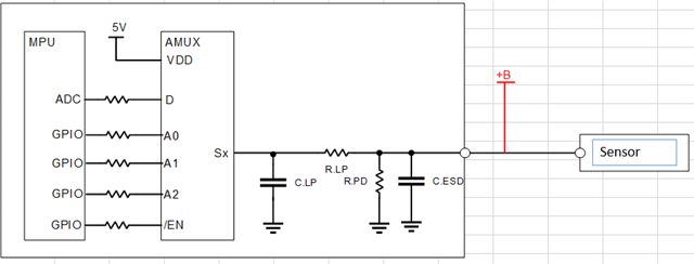

嗨、团队:
我们的客户有关于 TMUX1308-Q1中注入电流控制的一些问题。 他们想了解此功能可以在源极引脚短路到12V 电池时对其进行保护。
(预期用例)
问题:
1.请 确认对器件的 Sx 引脚施加过压时的行为。 我们 了解到、当对 Sx 引脚施加过压时、 注入电流电路中的 FET 会导通。 因此、D 引脚的输出将约为0V。 理解是否正确?
2.如果对#1的理解正确、 我们的理解是 Sx 引脚的电压是 RLIM (外部串联电阻)和注入电流电路 FET Rdson 之间的分压值。 请告诉我们 FET 的 Ron 的最小值和最大值。
在上述用例中、D 引脚的输出电压大约为0V。 是这样吗?
4. FET 在什么条件下可以开启和关闭以实现过压保护?  您能否提供 导通/关断的最小/最大值和迟滞电压?
5.例如、考虑选择 S1引脚时 S2引脚与电池短路的情况。  D 引脚会受到任何影响吗? 如果是、请告诉我如何计算影响 D 引脚的电压。
Muwei Zheng
    Muwei、您好!
    请参阅以下答案:
    1.是的,你是正确的。 当 I/O 引脚上发生过压事件时、注入电流控制将触发、并且不会让信号通过开关、从而在漏极侧产生几乎0V 的电压。
    2.在注入电流控制过程中、Sx 引脚上的电压与 VDD 有关。 在 VDD = 5V 的情况下、源极引脚上的电压将略高于大约6V。
    3.是的,这是正确的。 由于电流流向 FET、信号不会通过开关、在漏极侧、您将看到电压~0V。
     如果 输入电压(VIN)高于正 电源电压(VDD +∆V)或低于接地电压(VSS)、该引脚将打开。 如果信号不超过电源电压或低于接地电压、它将关闭。
    5.对 D 引脚的影响微不足道。 您的将在极小干扰下在漏极侧看到来自所选源的信号。 这与串扰参数有关、该参数对于该器件非常低。

    尊敬的 NIR:
    感谢您的快速响应! 我还有几个问题:
    2. 在注入电流控制期间、Sx 引脚上的电压与 VDD 相关。 [报价]
    您能否帮助详细说明注入电流控制电路如何钳制 Sx 引脚电压? 该 IC 是否具有内部电压监控和控制基于 Sx 电压的下拉电阻? 我们应该如何计算钳位电压?
    4.  如果 输入电压(VIN)高于正 电源(VDD +∆V)或低于接地(VSS)、该晶体管将打开。 如果信号不超过电源电压或低于接地电压、它将关闭。  [报价]
    ΔV 从哪里来? 是否 可以提供检测阈值的最小/最大变化?
    导通和关断阈值的迟滞是否相同?
    Muwei Zheng
    [/quote]
    Muwei、您好!
    若要使注入电流控制电路处于活动状态、必须满足两个条件。 首先、 源极或漏极引脚上的电压大于 VDD 或小于 GND。 接下来、必须取消选择通道。  满足这两个要求后、对于任何已禁用的信号路径、将接通保护 FET 并将该引脚分流至 GND。 钳位电压比电源高0.5V。
    当未选引脚上 ΔV 过压事件时、Δ V 的电流。  检测阈值通常比电源高0.5V 左右。
    我们没有有关  导通和关断阈值迟滞特性的信息、但我假设它们是相同的。
    近红外

    非常感谢、我了解了注入电流控制的运行条件。 我还有几个问题:
    1.如您所述、检测阈值是 VDD + 0.5V。 例如、如果 VDD = 5V 且未选择的 Sx 输入为5.5V、那么 由于没有迟滞特性、漏极输出是否会在5.5V 和0V 之间抖动?
    2.串扰计算中漏极输出 乘以所选源极电压是否正确?
    例如、如果 VDD = 5V、S0 = 3V、S1 = 9V 且选择 S1、
    20*log (Vout/3)=-110、因此 D 引脚电压将约为0.012V?
    Muwei、您好!
    1.经过与设计团队确认后,我意识到我错了。  您仍将在漏极侧看到电压 .
    这意味着、例如、如果您的 VDD = 5V、并且电源侧的电压为5.5V、则将发生以下情况:
    -注入电流控制将激活
    -您将在源极侧看到~6V、在漏极侧看到~5.5V。
    2.它不会是一个乘法,但选择的源越多,串扰就越大。
    根据该公式、计算结果不正确;漏极引脚上的电压将~0.00001V。
    近红外
    尊敬的 NIR:
    让我仔细检查一下、当未选择的 Sx 引脚电压高于 VDD + 0.5V 时、漏极电压将是 VDD + 0.5V +串扰电压?
    此外、如果所选的 Sx 引脚电压高于 VDD + 0.5V、 漏极电压将与 VDD + 0.5V +串扰电压相同?
    Muwei、您好!
    是的,这是正确的;但如前面所示,串扰电压非常低,不 大.
    漏极电压将略低于  VDD + 0.5V +串扰电压。 这意味着、漏极侧的电压将低于 Sx 侧的电压。
    如果您在 Sx 侧看到6V、您可能会在漏极侧看到~5.5V。

    尊敬的 NIR:
    感谢您的确认。 我还有一个跟进问题。
    [报价 userid="523820" url="~/support/switches-multiplexers-group/switches-multiplexers/f/switches-multiplexers-forum/1429724/tmux1308-q1-injection-current-control/5489778 #5489778"]
    -注入电流控制将激活
    [报价]
    因此、在这种情况下、即使所选 Sx 引脚低于5.5V、在激活注入电流控制时、我们仍会在漏极侧看到~5.5V 的电压。  是因为漏极侧也被钳制到 VDD 吗?
    Muwei、您好!
    我无法确认 Sx 上的信号低于5.5V 时的行为、因为该信号超出了建议的工作额定值、但可能不会触发注入电流控制。 此状态未知、我无法保证器件行为正常。
    我可以确认的是、在正常运行期间(没有电压信号超过建议的规格)、当所选开关向其发送信号电压时、漏极侧将看到类似的电压电平。 在注入电流控制事件期间、您还将在漏极侧看到电压、但略低于源极侧。
    没有连接到 VDD 的二极管。
