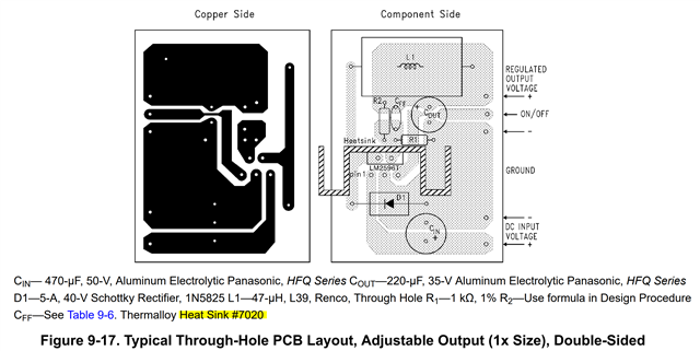

我正在为 LM2596设计艺术品。
请告诉我以下#7020散热器的相关信息。
请告诉我#7020散热器的特性或任何其他信息。
此外、您是否有任何材料可用于计算 LM2596T-ADJ 发热的公式?
如果您有任何疑问、请提供。
Ishiwata
你好
我已将散热器的数据表附在这篇帖子上。
您可以 按如下方式对稳压器中的功率耗散进行近似计算:
Ploss = Iout*Vout*(1-n)/n
N =以十进制表示的效率
可以通过数据表中的曲线估算效率
PL = Iout*Iout*RL
PL 是电感器中的损耗;RL 是电感器电阻。
然后、
PREG = Ploss-PL
PREG 是稳压器中的近似功率耗散。
