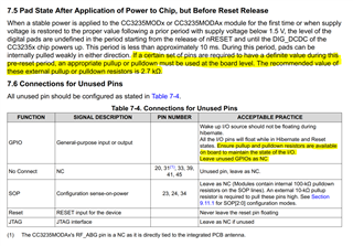

我在 PCB 上使用 CC3235MODS,希望与您一起检查 GPIO 是否需要上拉/下拉电阻器。
数据表第7.5节提到以下内容:
但是,启动板(用于 cc3235modsf)与0欧姆电阻器连接。
请您澄清我应该使用哪个值! 我能否在没有上拉/下拉电阻器的情况下直接将 GPIO 连接到主 MCU?

    您好,布拉希姆,
     启动板设计中的许多常量0ohm 电阻器仅用作 SMD 跳线类型,可能不是最终产品设计所必需的。
    建议添加2.7K 或更强的上拉或下拉,以确保在加电复位期间保持 GPIO 线路的状态。 如果没有上拉/下拉,内部拉可能会暂时拉动该线路,从而导致长达15毫秒的故障。
    尽管启动板硬件设计中不包括这些电阻器。
    巴西,
    杰西卡·托雷斯
