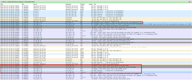

cc3235中的DNS缓存存在一些问题。
我们可以通过Wireshark看到,当调用httpClient中的SlNetUtil_gethostbyname时,设备在启动时执行DNS请求。 但是,在所有休眠退出中完成的呼叫不会执行任何DNS请求。  在这两种情况下 , 调用SlNetUtil_gethostbyname并返回相同的IP。
请参阅拍摄,第一个高亮显示为开机,第二个高亮显示为短暂休眠后。
是否有某种缓存机制? 如何强制它执行DNS请求?
请参阅Wireshark捕获:
https://roomziodevops.blob.core.windows.net/public/wireshark_no_dns_after_hibernate.pcapng
最后的SDK和Service Pack。
    您好,
    是的,CC235设备具有DNS缓存,该缓存根据DNS服务器的TTL存储以前的请求。 这与没有DNS缓存的CC3220不同(但您可以实现自己的缓存)。
